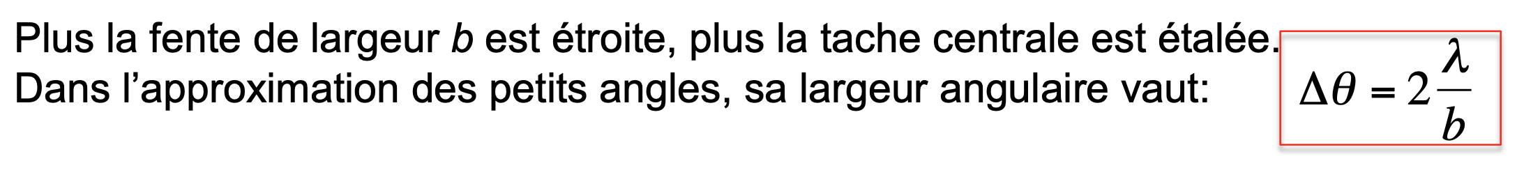

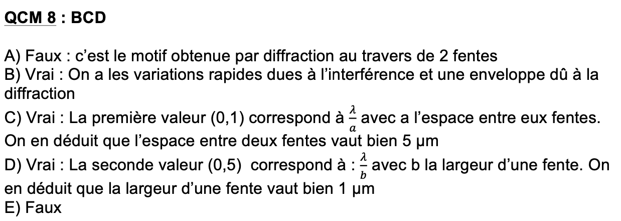

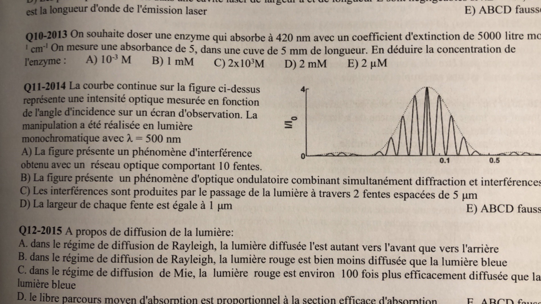

Salut, je ne comprends pas pourquoi la D est comptée juste dans le QCM 11. Enfin je vois dans la correction quelle formule ils ont pris mais ça c'est celle de la demi-largeur angulaire...pas la largeur. Moi j'ai utilisé avec le 2 devant comme dans le diapo du prof. Est-ce que c'est une erreur ou est-ce que, ici, c'est celle la qu'il faut utiliser et pourquoi ??
Merci (désolé j'ai mis plein de photos)

Bonjour, tu trouveras dans ton cours que la position des minima dans le cas de la diffraction correspond à lambda/b, en sachant que b correspond à la largeur de la fente :)

Ah oui exact c'était celle là qu'il fallait utiliser ! Merci
