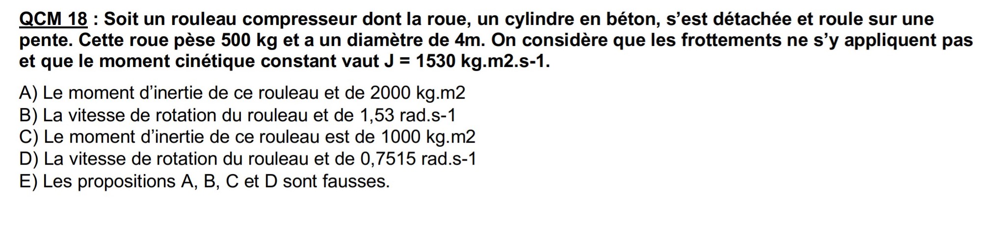

Dans la correction, les réponses sont BC mais les calculs pour I sont 1/2mr2 or on parle d'un cylindre donc on devrait pas plutôt utilisé mr2 pour calculé I et donc les résultats seront AD ?
Merci :D

Bonjour !
Dans la ronéo il est bien dit que pour un cylindre on a 0,5mr² et pour une roue creuse ou un objet ponctuel on a mr².
Donc il fallait bien utiliser la formule utilisée dans la correction :confused:

Messagepar eslem.elbatti » 09 Déc 2019, 19:59
le cylindre n'est pas considéré comme une roue creuse?

Messagepar Choups » 11 Déc 2019, 10:30
Selon le cours du prof non. Il considère le cylindre comme une roue pleine ou un disque.
Je te laisse checker la slide 25 du diaporama du professeur ;)

Messagepar eslem.elbatti » 11 Déc 2019, 12:51
ok parfait merci
