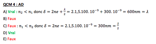

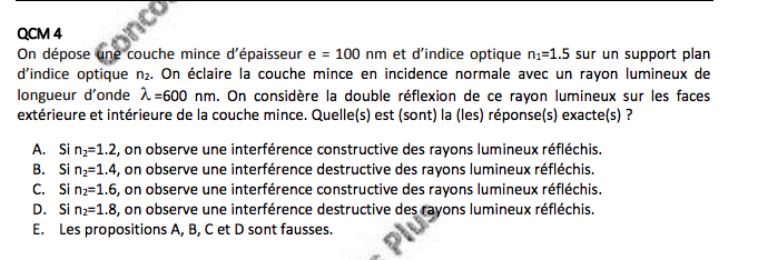

+1, la correction donne 600nm et 300nm, je ne comprends pas sur quoi ça nous renseigne ?

On ne considère pas cette possibilité parce qu'il est dit dans l'énoncé que l'épaisseur de la lame mince est e=100nm ;)
Pour une réponse plus détaillée, je vous conseille de vous référer à la correction du QCM 7 de la SDR de cette année ;)
