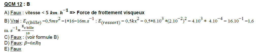

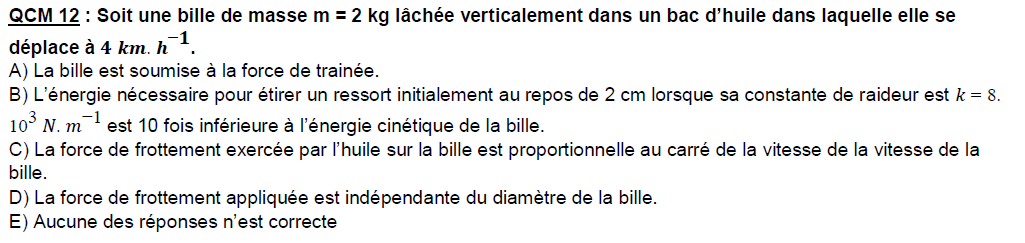

J'ai deux QCMs qui me posent un peu soucis au niveau des formules :
Dans le QCM 12 suivant, je ne comprends pas pourquoi on considère la vitesse en km.h^-1, il n'y a pas besoin de la convertir en m.s^-1 pour le calcul de l'Ec?

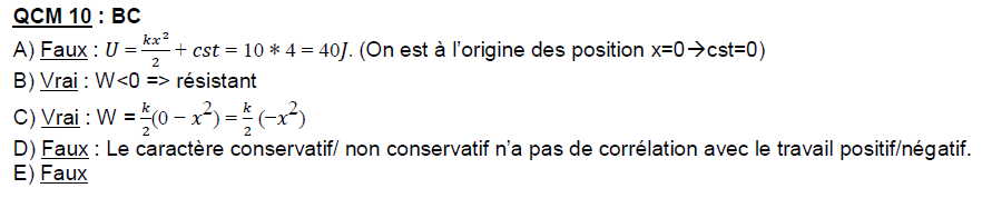

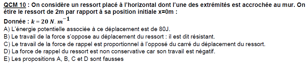

Concernant ce QCM 10, je ne comprends pas pourquoi dans le calcul de la force de rappel du ressort on considère ( X initial - X ), la formule comme je l'ai apprise considère (X -X initial) ce qui donnerait (2-0)² donc un travail proportionnel à la force de déplacement du ressort et non pas son opposé... Ou bien y a t-il une histoire d'orientation de l'axe?

Bonjour ! Pour le QCM 12, l'errata a déjà été mise dans les errata des annatuts :)
Pour le QCM 10, je te conseille de séparer ta question en 2, parce qu'autant la première question me concernait, autant celle-ci concerne ma co-tut, qui risque de ne pas voir ta question :(

oups j'ai pas vu, merci !!
