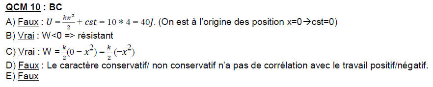

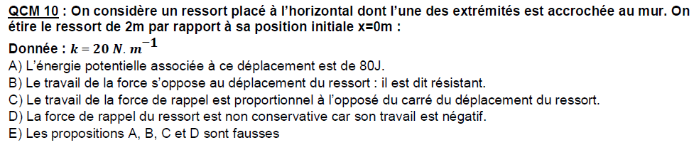

Concernant ce QCM 10, je ne comprends pas pourquoi dans le calcul de la force de rappel du ressort on considère ( X initial - X ), la formule comme je l'ai apprise considère (X -X initial) ce qui donnerait (2-0)² donc un travail proportionnel à la force de déplacement du ressort et non pas son opposé... Ou bien y a t-il une histoire d'orientation de l'axe?

Je suppose que c'est pour l'item C que tu poses la question ?
Je pense que c'est parce qu'il s'agit du travail dont on parle, et qu'on peut l'écrire : W=-1/2k(x²-x0²) ou alors on peut l'écrire W=1/2k(x0²-x²).
Cette réponse te convient ou je suis à côté de la plaque ?
