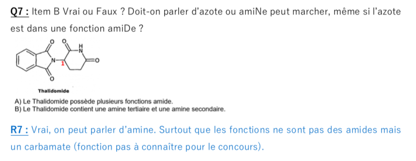

Je faisais un DM de l'année dernière et je me suis demandé si on pouvais considérer la partie "NH2" d'une amide comme une fonction amine?
Je me souviens d'un QCM (DM représentatif numero 2 QCM numero 1 de l'année dernière) ou c'était compté juste mais dans le DM Fonctions chimiques de l'année dernière il est compté faux.
Concretement si dans un QCM on nous montre une molécule avec une fonction amide mais avec un item "cette molécule contient une fonction amine", peut on le compter juste?
Merci de votre réponse,

Je pense que le prof ne cherchera pas à faire un piège aussi fourbe ! Mais d'après sa réponse de l'an dernier une amide contient une fonction amine donc ça serait à compter vrai :/ Mais le prof est conscient de cette l'ambiguïté donc il vous demandera des choses plus précises !
C'est bon pour toi ? :soldier:
