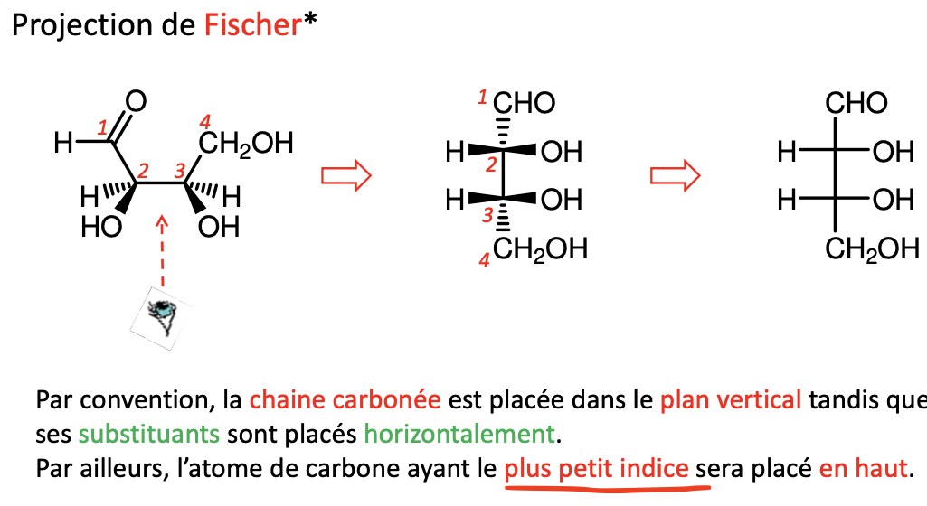

Messagepar La buraliste » 27 Nov 2019, 11:15
Salut je ne comprends pas du tout la phrase soulignée...Pour moi c'était la fonction la plus oxydée qui se plaçait en haut. Ca veut dire quoi le plus petit indice ?
Merci

Messagepar Taddol » 28 Nov 2019, 12:36
Salut
C'est une autre manière de dire le C le plus oxydé mais en ne regardant que le carbone en question.
Donc quand tu fait un fischer, restes sur le C le plus oxydé, c'est plus rapide à voir.

Messagepar La buraliste » 28 Nov 2019, 12:54
Ah d'accord je vois, merci !
