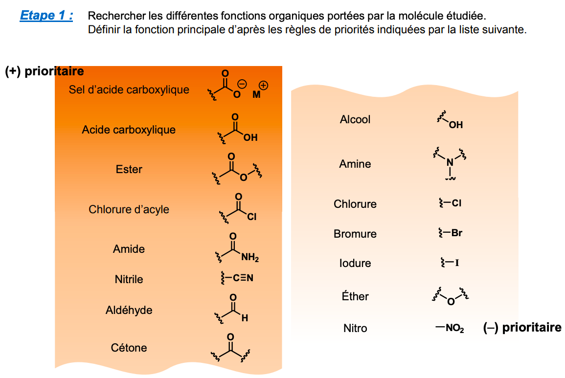

Pour déterminer la fonction principale, le prof dit dans son diapo que plus une fonction est oxygénée et plus elle est prioritaire.
Mais lorsqu'on a une molécule comportant deux fonctions ayant le même nombre d'oxygène(s), est-ce que l'on peut raisonner avec ces règles ?
(désolée si l'info est dans la ronéo, je n'ai pas le cours sur moi en ce moment, juste le diapo)

Salut
Dans ce cas (et dans les autres aussi) l'ordre est la même que l'ordre du tableau du prof, les plus prioritaires en haut (acides carboxyliques) et les moins prioritaires en bas !
