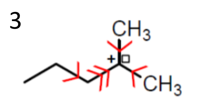

Voila je me demande ce que veut dire "intensité négligeable des effets inductifs a partir de la 3ème liaison ... "
Par exemple dans la molécule C----C----C----Br , l'effet fortement attractif du brome agit jusqu'au carbone de l'extrême gauche ou bien que jusqu'au 2ème carbone ? En fait mon incompréhension réside dans le fait que je me demande si la 3ème liaison compte ou pas dans l'action des effets inductifs.
Maintenant si j'ai cette molecule C---C---C---CBr3 , étant donné que j'ai 3 groupements très attracteur , l'effet inductif total est il cumulatif, peut on aller plus loin dans les liaisons pour l'action de l'effet ?

D'après les schémas du prof, la troisième liaison n'est pas concernée par l'effet inductif. Ça répond à ta question ?
Ensuite pour ta deuxième question, le fait de rajouter plusieurs groupements électronégatifs ne va pas augmenter la porter de l'effet inductif mais augmenter son intensité sur les deux premières liaisons (les flèches seront plus grosses si tu préfères)
