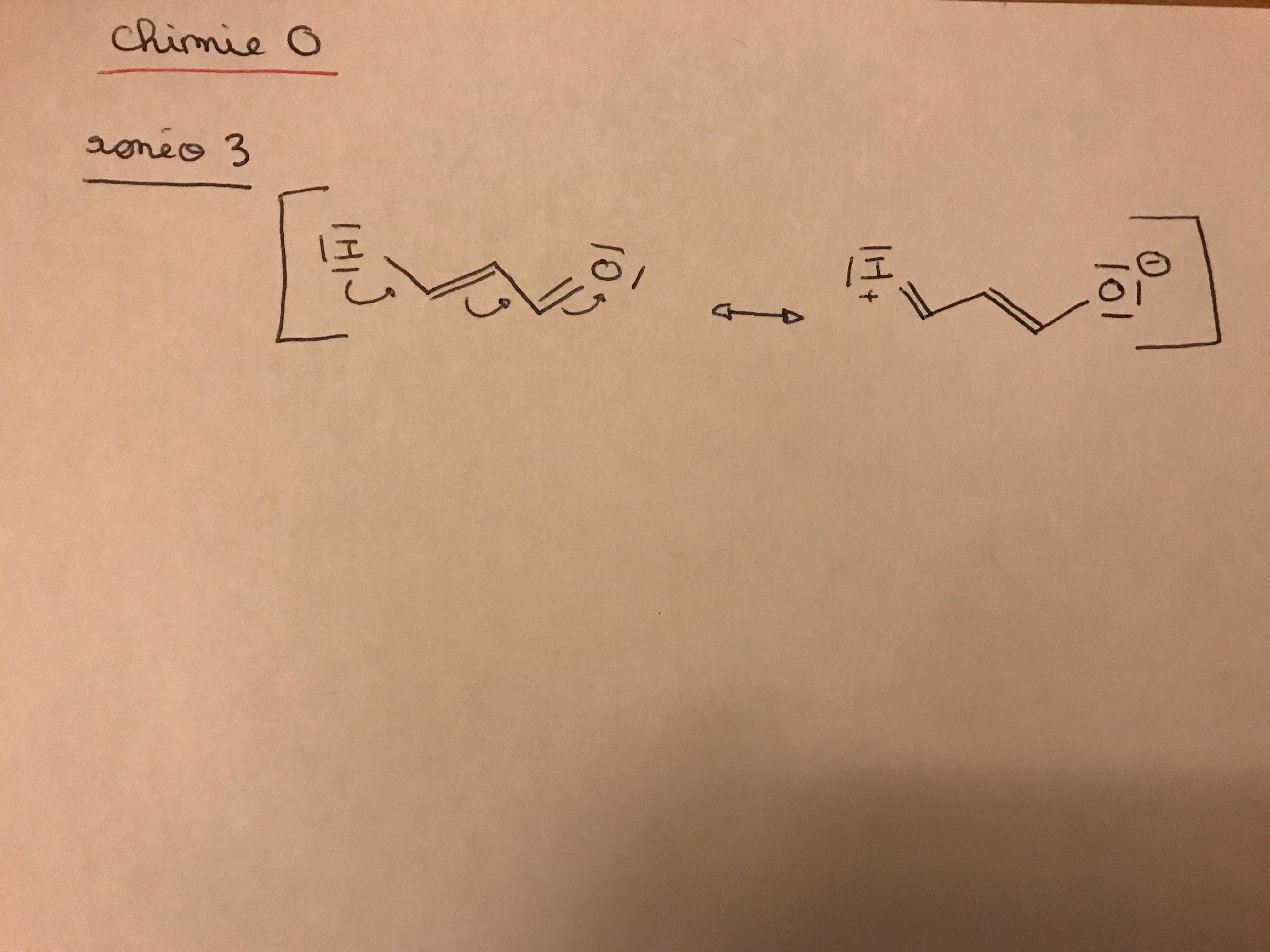

Bonjour,
Dans la ronéo 3 de l'année dernière.

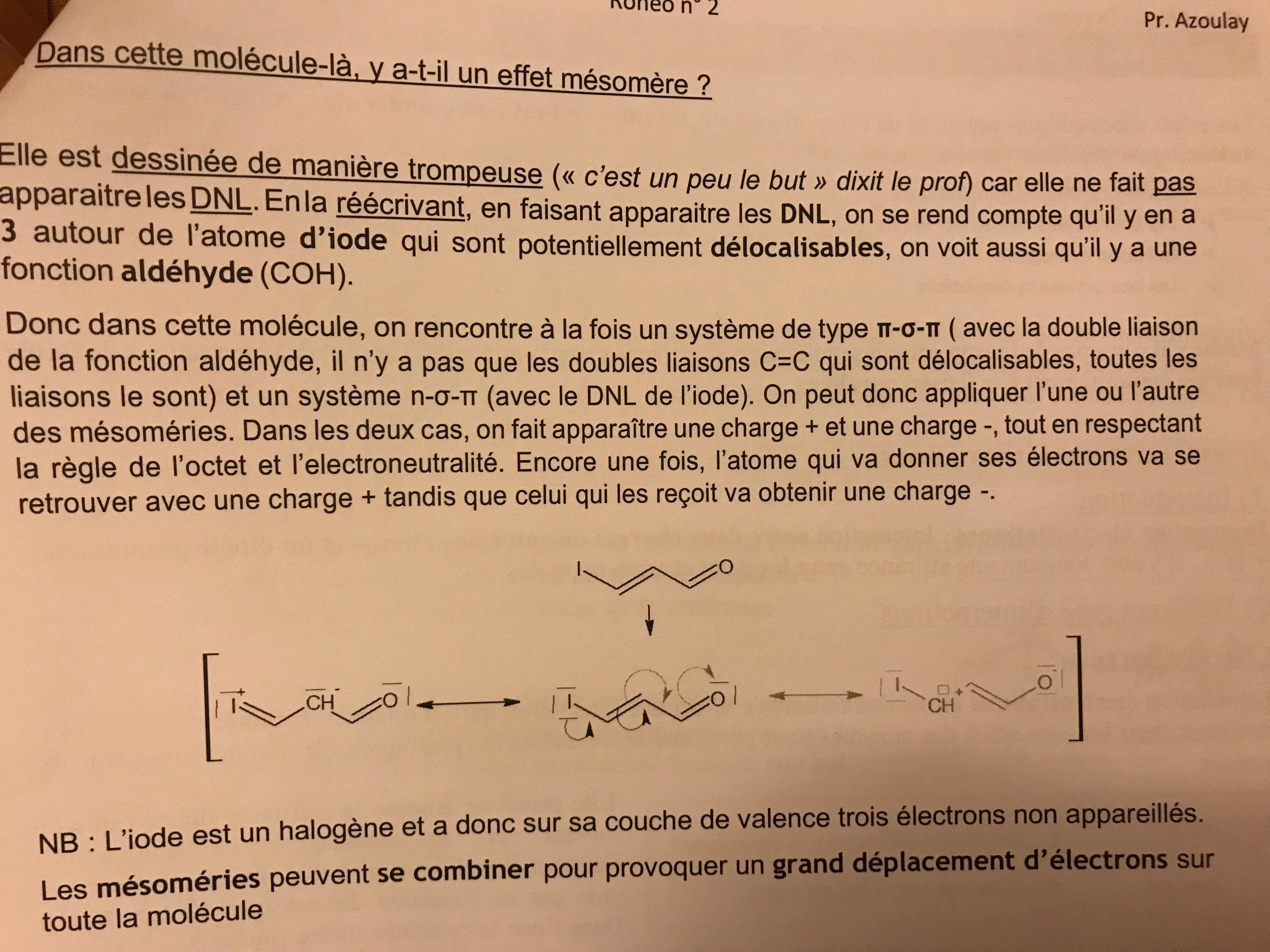

Dans la page envoyée ci-dessous, pour cette molécule, il y a deux formes mésomères. Mais je me demandais si la forme que j'ai dessiné existe également ( si ce n'est pas le cas, je n'arrive pas à comprendre pourquoi les électrons ne peuvent pas se délocaliser sur toute la molécule).
Merci de votre aide, elle est précieuse.
sambla

Salut ! :)
Pour moi cette mésomérie que tu as dessiné est totalement possible, comme le dit la dernière phrase de ta photo : « Les mésoméries peuvent se combiner pour provoquer un grand déplacement d’électrons sur toute la molécule »
Donc tu as tout à fait raison !
C’est bon pour toi ? :soldier:
