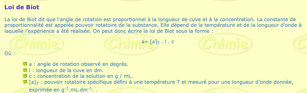

Messagepar Jack White » 02 Oct 2019, 15:36
Je comprends pas trop pourquoi on dit que "le pouvoir rotatoire spécifique ne dépend plus que de la température et de la longueur d'onde" alors que dans la formule on voit qu'il dépend aussi de la concentration et de la longueur ?
Merci :P

J'ai trouvé un autre moyen de représenter la loi de Biot :
Capture d’écran 2019-10-02 à 17.46.26.png (16.96 Kio) Vu 224 fois
alpha correspond à ton angle de déviation il dépend du pouvoir rotatoire spécifique de la molécule (qui dépend de la température et de la longueur d'onde de la lumière polarisé), mais alpha dépend aussi des conditions de l'expérience donc de la longueur de la cuve et de la concentration dans celle-ci. Pour calculer cette angle on utilise donc la loi de Biot !
Donc ce n'est pas faux de dire que "le pouvoir rotatoire spécifique qui ne dépend plus que de la température (ici 25°C) et la longueur d’onde (D pour une raie du sodium) de la lumière polarisée."
Tu comprends mieux ? :soldier:

Messagepar Jack White » 02 Oct 2019, 21:25
Ouii c'est bon je crois que j'ai compris merci pour la reformulation !! :go-away:
