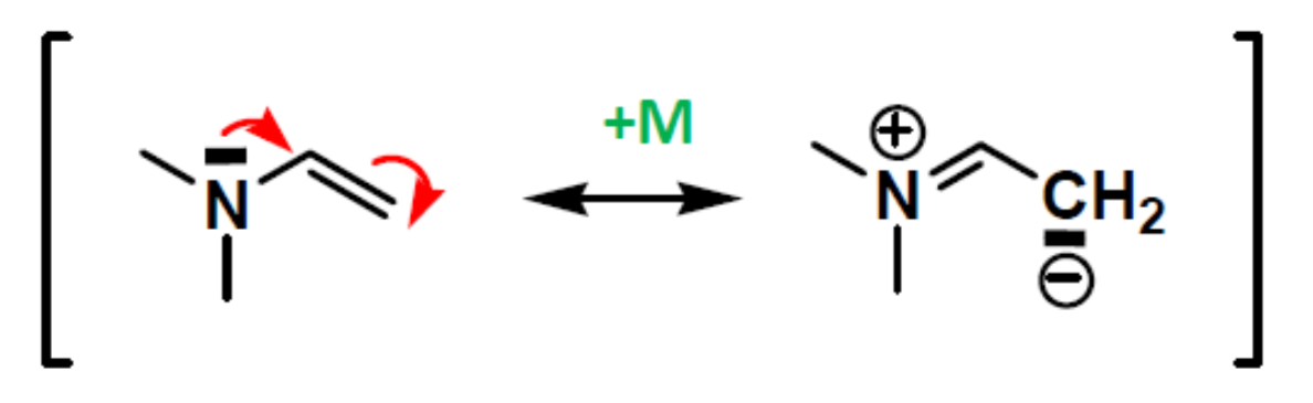

Tu as bien compris que les électrons étaient en mouvement et que la mésomérie était un déplacement global d'électrons.
Quand tu fais ta mésomérie tu aboutis généralement à deux formes extrêmes : les formes limites.
Pour moi ce n'est qu'une question de point de vue : par rapport à cet exemple, si je prends ma forme mésomère limite à gauche je vais avoir un effet mésomère donneur de la part du DNL de l'azote, et en soit le carbone en bout de chaîne sera attracteur.
Et si je prends la forme mésomère de droite le carbone sera donneur avec son DNL et l'azote attracteur avec sa charge positive !
Cependant le prof précise bien, et donc il faut retenir, qu'un effet mésomère donneur correspond à la délocalisation d'un DNL hors de sa structure.
Et qu'un effet mésomère attracteur correspond à la réception d'un DNL supplémentaire par un substituant de la molécule.
C'est tout bon pour toi ?
