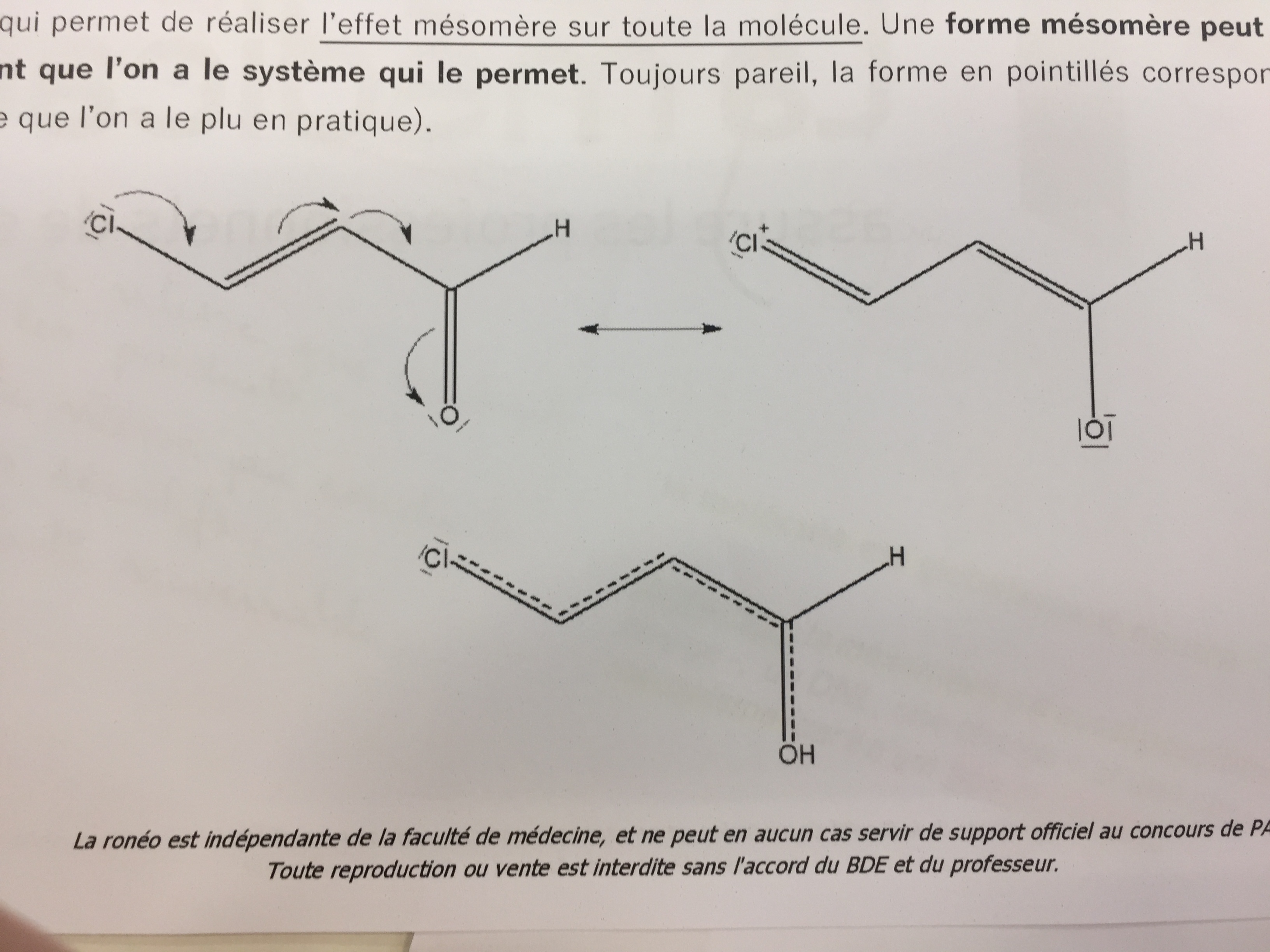

Dans l'exemple C du cours de cette année, au niveau de l'hybride de résonance, pourquoi est-ce qu'on ajoute un H à côté de l'oxygène?
S'il fait une double liaison il ne pourra pas se lier à un H, si? Et dans le cas où on a une liaison simple, l'oxygène a ses doublets non liants, non?
Je me suis dit que c'était peut être dans le cas où l'oxygène fait une liaison simple au lieu d'une double. Est-ce que c'est ça?

L'hybride de raisonnance c'est un entre deux probabiliste : quand l'oxygène ne fait qu'une liaison il peut capter un proton quand il fait une double liaison il ne peut plus. Donc selon l'instant il portera ou non un hydrogène.
C'est bon pour toi ?

Okay, donc dans le cas où l'oxygène a ses dnl + la charge négative, il porte également un atome d'hydrogène?

Il peut en porter un oui !
