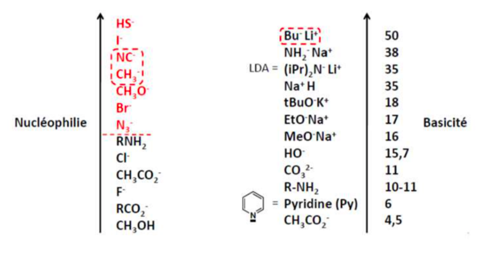

Coucou super merci beaucoup mais du coup s’il te plaît quelle est la liste de base forte qu’il faut connaître et de nucléophile je qu’il faut connaître

Alors le prof a mit un tableau dans son cours avec les nucléophiles du plus faibles au plus forts et pareil pour les bases :
(Rappel : pour les bases si le pKa est inférieur à 14 c'est faible si c'est supérieur c'est fort)
Et au cas où y'a aussi NaOH qui était une base forte (c'est le fameux OH-)

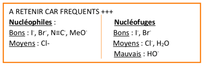

Et dans notre fiche on vous a aussi rajouter celle là :
