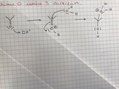

Messagepar sambla » 20 Sep 2019, 12:13
Bonjour,

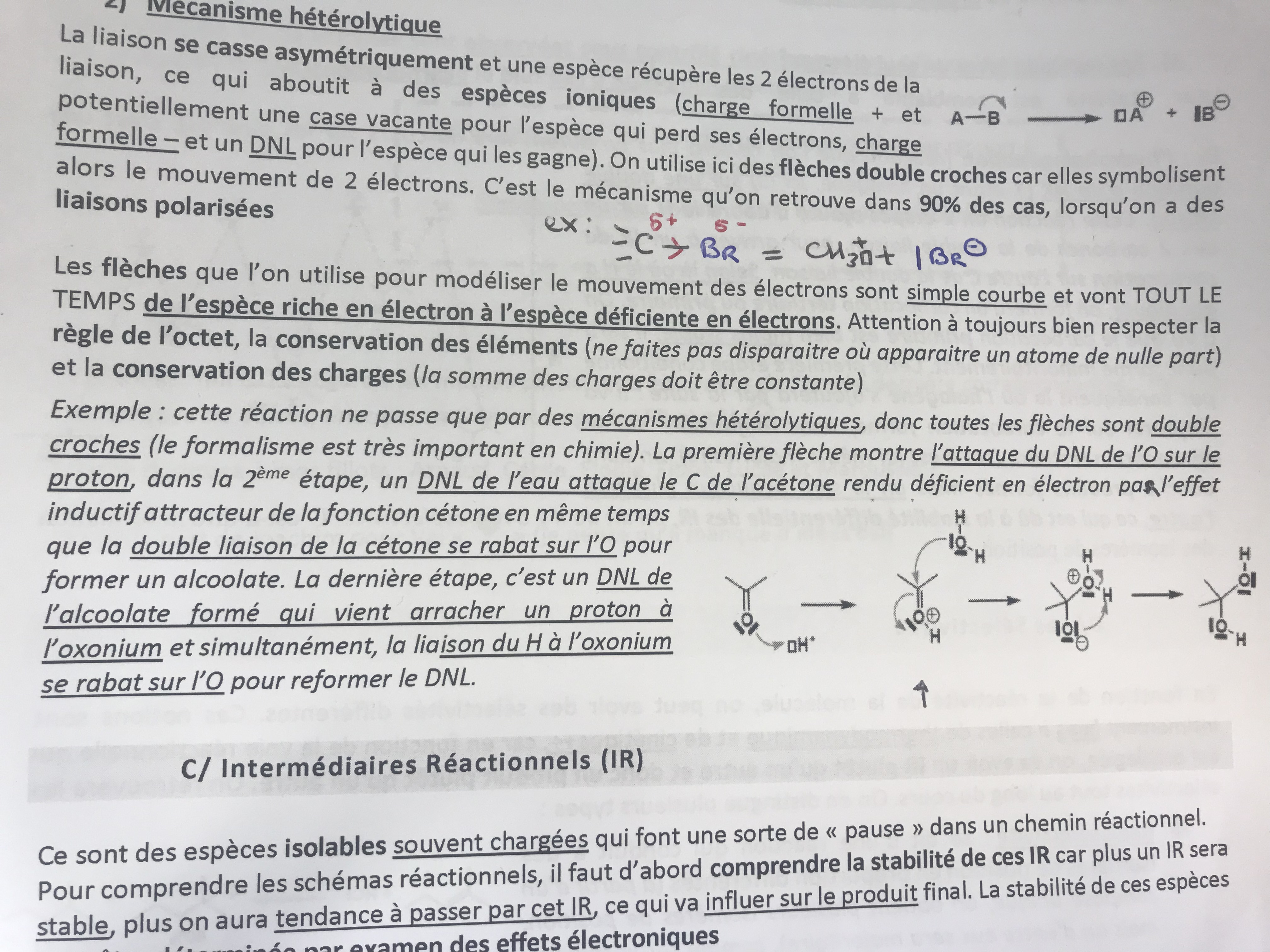

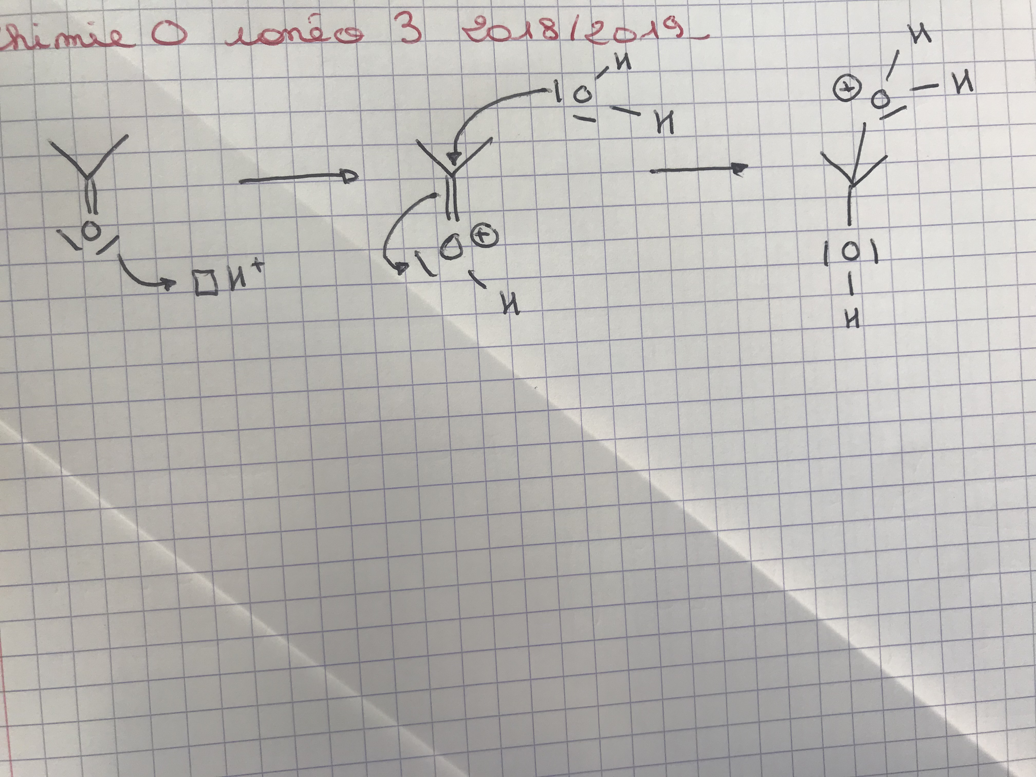

J’ai besoin de votre aide car , Je n’arrive pas à comprendre l’exemple pour les mécanismes heterolytiques. Car pour moi la troisième étape devrait être comme je l’ai dessiné ( je ne comprend pas d’où sort alcoolate ). Si vous pouvez m’expliquer merci d’avance
sambla
Messages: 332
Inscription: 26 Aoû 2019, 16:08
Re: Ronéo 3 de l’année dernière
Messagepar Tristampax » 20 Sep 2019, 16:17
Coucou ! :)
Alors en fait ça se passe exactement comme dans ton schéma, sauf qu'une fois qu'on a formé l'alcool, le proton H+ va s'en aller parce qu'en faisant comme cela il pourra se transformé en alcoolate qui va être très réactif et qui va pouvoir, avec un de ses DNL, poursuivre la réaction.
Est ce que ça te va comme explication ? :D
#TeamMTB 2017-2020
Tristampax
Messages: 1504
Inscription: 16 Aoû 2017, 19:05
Messagepar sambla » 20 Sep 2019, 17:06
d’accord merci, juste est ce que le proton s’en va du fait de la polarisation de la liaison avec l’oxygene ( étant plus électronégative il attire les électrons et ducoup il se passe un mécanisme hétérolytique)
sambla
Messages: 332
Messagepar Tristampax » 21 Sep 2019, 22:51
Oui c'est exactement ça ! :)
