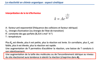

Salut! Désolée de lancer ce sujet à nouveau (je n'ai pas su comment enlever le check vert par contre haha), c'est pour savoir si ce qui est dit sur le diapo du prof est la même chose?
J'ai compris qu'il disait que plus la molécule est grande ou plus A augmente, plus la réaction sera lente.
Pourtant dans la ronéo de 2018 il est écrit ce que tu dis: quand la molécule augmente en taille, A diminue, k diminue et la réaction est ralentie.
Est-ce que j'ai mal compris la formulation du prof dans son diapo ? :confused:

Messagepar Tristampax » 23 Nov 2019, 10:59
Coucou ! :)
Oui tu as mal compris la diapo !
Y'a marqué que si la taille augmente la réaction est plus lente (donc k diminue) ce qui implique que A diminue aussi.
Il y'a marqué que la taille de la molécule s'exprime dans A, en effet : Si la taille augmente alors A diminue !
C'est bon pour toi ?

Messagepar deenagrayne » 23 Nov 2019, 14:57
Ah d'accord j'ai mal lu, oui. Merci beaucoup!
