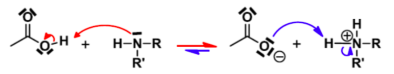

Pour définir l'acidité et la basicité on a deux point de vue :
Brönsted dit que c'est une espèce riche en proton H+ (acide) qui donne son proton à une espèce déficitaire en H+ (base)

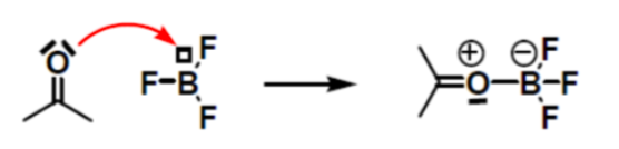

Lewis dit que c'est le DNL de la base qui va combler une case vacante d'un acide pour former une liaison par coordinence.
En chimie O et en général quand on parle de réaction acido basique on parle d'échange de proton, donc on est selon le point de vue de Brönsted.
C'est tout ce qu'il faut retenir pour le concours
C'est bon pour toi ? :soldier:
