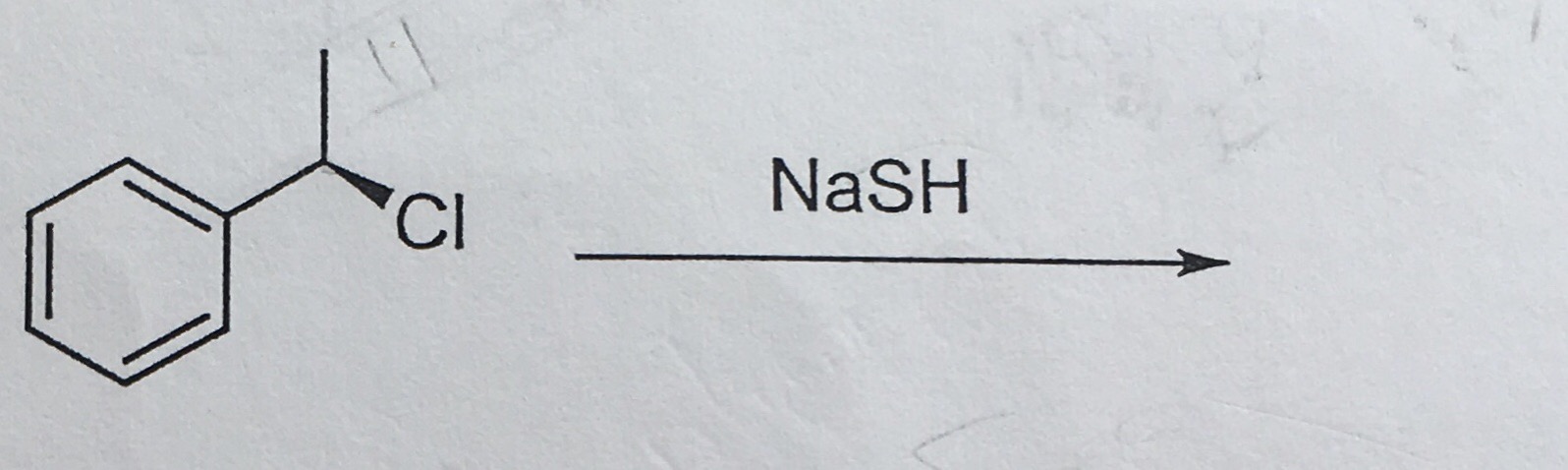

Bonjour,
Pour moi cette réaction est une sn2 !
Mais dans la correction on dit que c’est une Sn1 conduisant à un mélange racémique :( je comprends du tt ...
est-ce que vous pouvez m’eclairez svp ? Merciii

Comme ton NaSH est un solvant polaire aprotique tu est dans de l’ordre 2, donc SN2 plutôt...
D’où vient cette réaction en fait?

C’est un qcm de prepa :) mais j’ai pas la correction détaillée..
En fait moi je pensais que NaSH c’était un bon nucleophile c’est pour ça j’ai dit que c’est une SN2..

En fait tu as parfoit des solvants qui fond nucléophile en même temps comme ici, mais pour te repérer reste plus sur l'idée de solvant d'abord puis confirme ton choix de réaction avec la force du nucléophile (et du nucléofuge pendant que tu y es).
