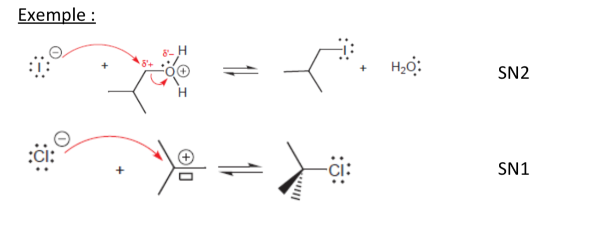

Salut je ne comprend pas du tout le principe de la SN1 dans la Déshydratation intermoléculaire avec un acide nucléophile pour les alcool car ici on n'a pas de rejet d'H2O j'ai du louper un détail non?

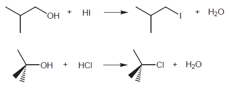

Salut
Là il manque l'eau qui est présent mais non représenté. En fait cette image est le détail de la réaction sur le carbocation de celle-ci (en bas):
