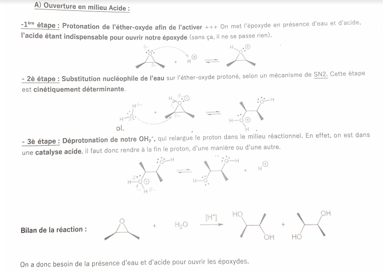

Je ne comprends pas pourquoi l'ouverture d'un époxyde en un milieu acide est considéré comme une SN2 alors qu'on a un milieu donneur de proton (polaire protique) et que le C ciblé est tertiaire...
Une petite explication serait envisageable? Merci :wink2:

Déjà il faut savoir que les règles SN/E 1 ou 2 que le prof nous donne sont simplifiées et ne représentent pas les cas en réalités. La réactivité avancée est pleines de ces cas où on ne retrouve pas les réactions selon les indication d'avant, considère les comme des exceptions!
Ici c'est plutôt SN2 par ce que l'on ne passe pas par un carbocation. Après lorsqu'on regarde la classe du C, on compte plutôt les C auquels il est lié qu'autre chose donc le C ici est secondaire.

ah oui secondaire effectivement! Dac je retiens ça comme une exception alors, merci !
