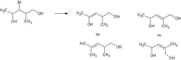

Essaye avec celle-ci:
En fonction du côté où tu forme ta double liaison, tu as des rotations sur le carbocation qui fond que les OH ou CH3 se trouvent en haut (Z/E)

Ah d’accord merci je vois ! En fait je pensais qu’on faisait tourner seulement pour avoir tous les produits possibles et après voir quel produit on allait avoir en majorité et minorité ou alors pour avoir un H en anti mais ça ça concerne la E2.
Le « condition indispensable » m’avait fait un peu « peur », je pensais qu’il y avait des fois où on ne pouvait pas faire une E1. Mais en fait ça marche bien dans tous les cas c’est juste qu’on peut avoir différents produits qui seront Z ou E en fonction des substituants si j’ai bien compris ?

Messagepar Taddol » 03 Nov 2019, 12:10
C'est ça. Après n'oublie pas de vérifier qu'il y a bien un H et attention au doubles liaisons déjà présent s'il y en a...
Mais c'est une phrase qui fait peur mais qui ne nous sert pas vraiment...
