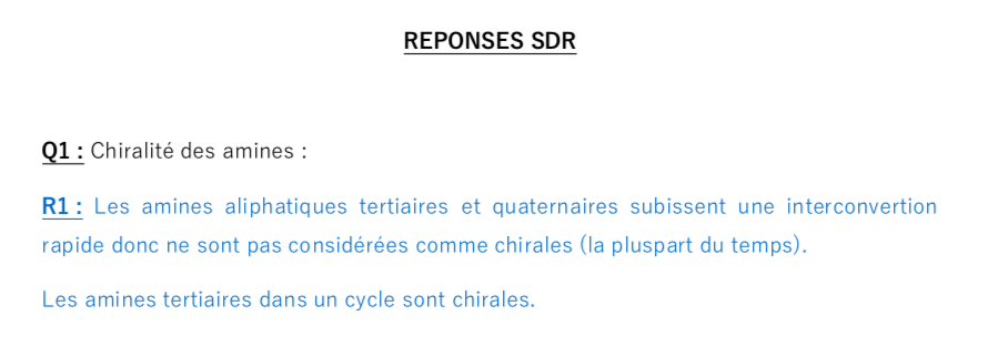

Coucou ! Je te mets la réponse du prof de l'an dernier par rapport à ça :
Donc en soit l'amine sur ta molécule est bien chirale, l'item est C est bien vraie ! On rajoute ça dans les erratas
Tout est bon pour toi ? :glasses-nerdy:
