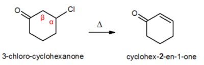

Salut, je voulais savoir si respecter la règle de zaitsev dans une E1 par exemple, correspondait également à favoriser la mésomérie (cette dernière étant + importante que le degré de substitution d'un alcène)
Par exemple ici, l'alcène se forme du coté de la fonction cétone (pi-sigma-pi) mais peut on dire "cette réaction suit la règle de Zaitsev" ?
Perso je met faux car il n'est pas + substitué, mais juste favorise une mésomérie
Du coup je me trompe peut etre ?

J'avoue qu'un item comme ça dans cette situation serait super ambigu !
Je le compterais faux aussi pour les mêmes raisons :)
J'aurais compté vrai si on avait formulé plus généralement "Les E1 suivent la règle de Zaïtsev", mais ici l'item parlerait spécifiquement de cette réaction donc ça serait plutôt faux et extrêmement ambigu mdrr
