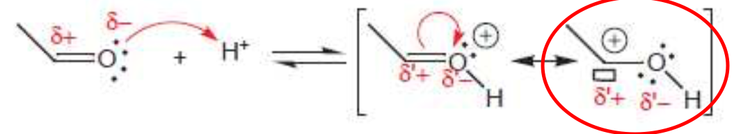

Sur la première étape de la formation de l'hémiacétal ( le a) ), je ne comprend la forme mésomère limite. Pourquoi y aurait il un effet mésomère ? Je ne vois pas de système conjugué
Merci d'avance ,Tom.

En fait il faut que tu regardes ta forme mésomère de droite et tu retrouves bien un doublet non liant - une liaison simple - une case vacante
:arrow: système conjugué n-sigma-v
C'est bon pour toi ? :soldier:

Ah oui d'accord je regardait dans le mauvais sens merci
