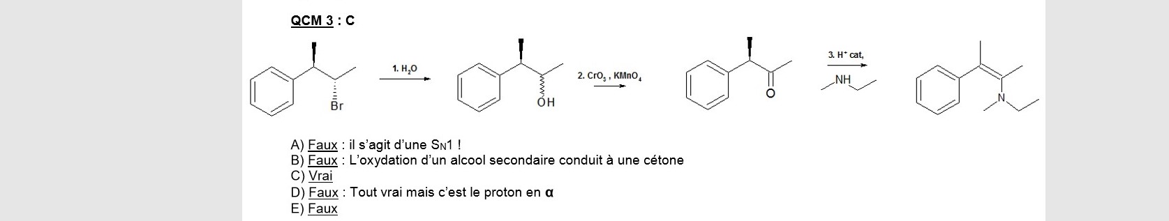

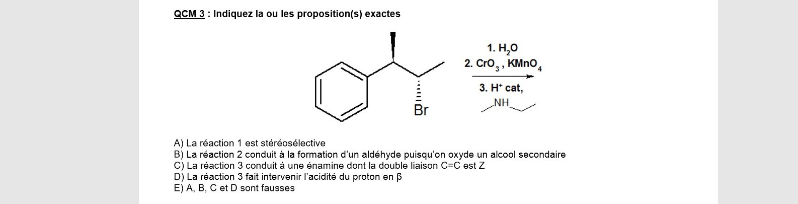

Messagepar Yooouuupiii » 26 Nov 2019, 23:08
Re salut, je t'ai mis le QCM qui me posait problème; Pour le produit final, je pensais que la double liaison devait etre à droite comme ça elle di substitué donc moins substitué que à gauche ...
REMERCIIIIIIIIIIIIIIIIII de m'aider
Yooouuupiii
Messages: 286
Inscription: 16 Aoû 2019, 20:16
Re: énamine
Messagepar Taddol » 27 Nov 2019, 09:59
Alors je dirai errata, le double liaison se forme à droite: après l'addition de l'amine il se forme un iminum (C=N). Pour passer de cet iminum à l'énamine, on passe par un carbanion donc il doit être le moins substitué possible sinon ça le déstabilise (inverse des carbocations).
Tu peux me donner l'année ? Comme ça je l'ajoute aux erratas.

Messagepar Yooouuupiii » 12 Déc 2019, 22:28
Resalut, c le QCM 3 des annatuts 2015/2016 partie réactivité avancé
