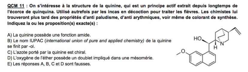

Bonjour les gentils tuteurs,
Comment sait on que l’azote porte par la quinine est chiral ou achiral ?
Est ce qu on peut dire que l’azote est achiral car il n est pas asymétrique, il n’a
pas trois groupements différents ?
ccm de l’annatut corrigés par le professeur Azoulay.
Merci pour votre réponse ,

Salut
Tu peux me dire quelles sont les items que le prof a compté juste? car pour moi l'azote me semble bien chirale: 3 groupements différents (les caînes C ne sont pas les mêmes) et il y en a une vers l'arrière donc chiralité possible si on la passait devant...

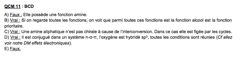

Bonjour,
Voici les réponses du professeur.
Mais mon problème est que je n'arrive pas à percevoir les trois groupes différents pour l'azote.
Merci .

Donc
A gauche 2 C
En arrière 1C lié à 1C lié à 2C
A droite 1C lié à 2C
Donc 3 « chaînes » différentes.
