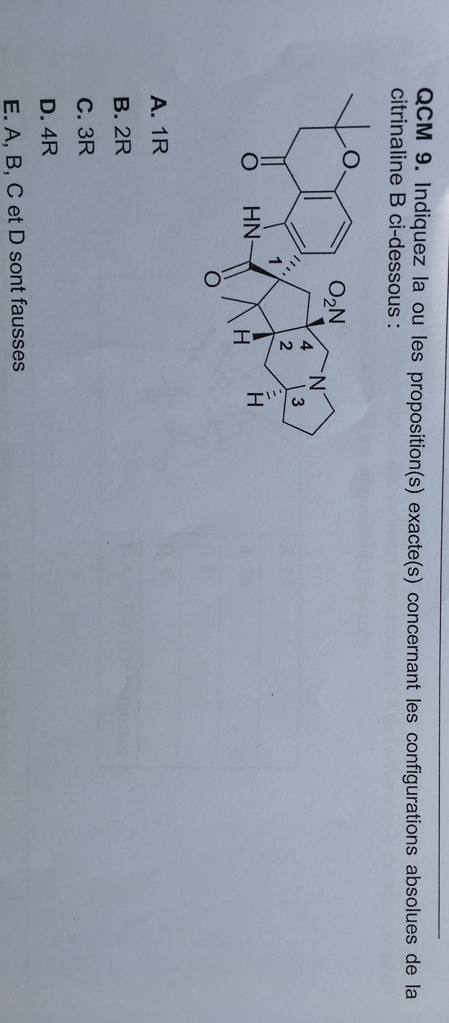

Messagepar BatBouut » 03 Sep 2019, 16:02
Bonjour :)
Je comprends pas ce qcm, pour moi la réponse c’est AD
MAIS la correction dit BD :(
C’est annales 2015 qcm 9, c’est le prof Azouley ou l’ancien prof? Psk dans le centre de téléchargement on dit que le prof Azouley est là depuis 2015..
Merci d’avance <3

Messagepar Taddol » 04 Sep 2019, 09:43
Salut
C1: a)1C sur cycle, b)1C amide, c) 1C lié à 3C et enfin d)1C lié à 1C
La priorité donne b a c d (a domine c car il y plus de C au prochain rang) donc tu fait ton Newman avec le C d derrière et tu tombe sur S.
C2: a) C lié à 2C et 1N b) C lié à 3C c) C lié à 1 C et enfin d) 1H
Donc a b c ça donne S mais H en avant donc R.
C’est bien BD.

Messagepar BatBouut » 05 Sep 2019, 05:52
Mercii beaucoup 🤩 j’ai compris !
