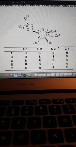

Bonjour,
je comprends pas pourquoi la C4 est considéré comme R, est-ce que quelqu'un peut m'aider ?
Merci beaucoup

Messagepar Taddol » 10 Sep 2019, 09:13
Salut
Pour le C4 il est lié à:
a) 1 O
b) Un C lié à un OH et un C, ce dernier lié à un O
c) En avant C lié à un O lui même lié à un C
d) Un H en arrière
Donc a puis b puis c soit R
b est prioritaire sur c car il porte plus d’oxygène DANS L’ORDRE DES RANGS (le gros groupements d’O sur le bout de c vient trop tard).

Messagepar Laura Auguste » 10 Sep 2019, 10:00
je t'embête encore un peu mais pour le c) le O est lié à un P non ?

Messagepar Taddol » 11 Sep 2019, 14:40
Oui pardon pour le c) le O est lié à un P.
Mais ça reste R car c’est un Cb lié à un OH un C et un H comparé à un Cc lié à un O et 2H, le C en plus rends ton Cb prioritaire.
