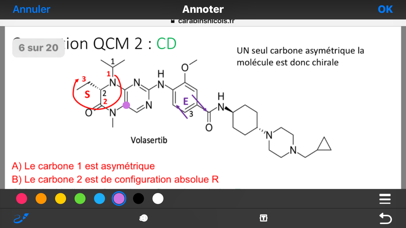

Messagepar Cataleya06 » 09 Sep 2019, 21:06
Salut je ne comprends pas pq le carbone que j'ai mis en violet n'est asymétrique sachant qu'il a 4 groupements différents

Messagepar Taddol » 10 Sep 2019, 09:15
Salut
Il porte un double liaison donc il n’est pas asymétrique ( une double liaison c’est compté comme 2 liaisons identiques).

Messagepar Cataleya06 » 10 Sep 2019, 10:15
ça marche merci j'ai une autre question concernant cette molécule , quand par exemple on met le N (celui juste en bas de mon point violet) et on le relie à rien ça veut dire que c'est un H ou CH3 au bout pcq je vois souvent ça dans les molécules. Pareil où y'a le numéro 1 on voit y'a 2 liaisons au C de 1 mais on nous indique pas l'atome . je sais pas si tu vois ce que je veux dire

Messagepar Taddol » 16 Sep 2019, 09:28
Dsl j’ai pas vue la 2e question.
Garde en tête que les C sont représentés par des bout de traits.
Un C à toujours 4 liaisons, si il y en a moins représentés, les manquants sont des H.
Pour les autres atomes les H doivent êtres représentés, un N tout seul c’est pas normal, ça devrait être un NH3 ou un NH2 s’il est en bout de chaîne.
Donc ton C 1 est lié à 2 CH3 en haut, le N en bas et un H non représenté.
Au passage pour le C1 pour être vraiment correct il manque une des liaisons en avant ou en arrière mais comme on ne s’en sert pas c’est pas grave.
