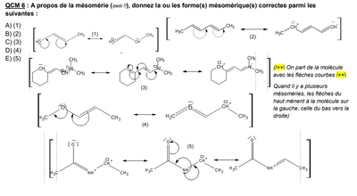

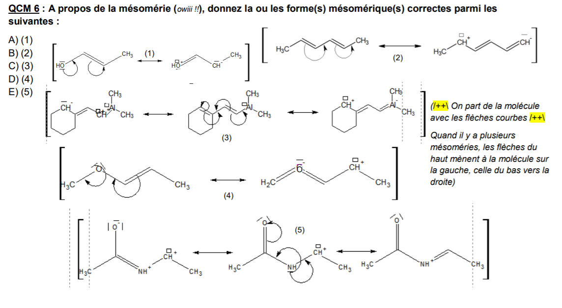

Voici le QCM:
La correction de l'item D explique que la réaction est fausse (on le voit rien que par le non respect de la règle de l'octet de l'O), parce que le DNL est sensé "partir vers la droite refouler la double liaison sur le C."
Je ne comprends pas cette phrase:
-la double liaison doit se délocaliser sur le C ou sur la liaison sigma adjacente ?
-Qu'en est il du terme "refouler"? Quel est le schéma réponse ?
Merci :)

Salut
En fait ça te donne ca:
Le un électron du DNL de l'O se décale et forme une double liaison ce qui refoule (repousse) un électron de la double liaison originale sur le C (qui prend une charge moins et donc un DNL en plus).
C'est comme dans le 1 (sans case vacante qui apparaît sur le O puisque sans l'erreur de la case vacante).
