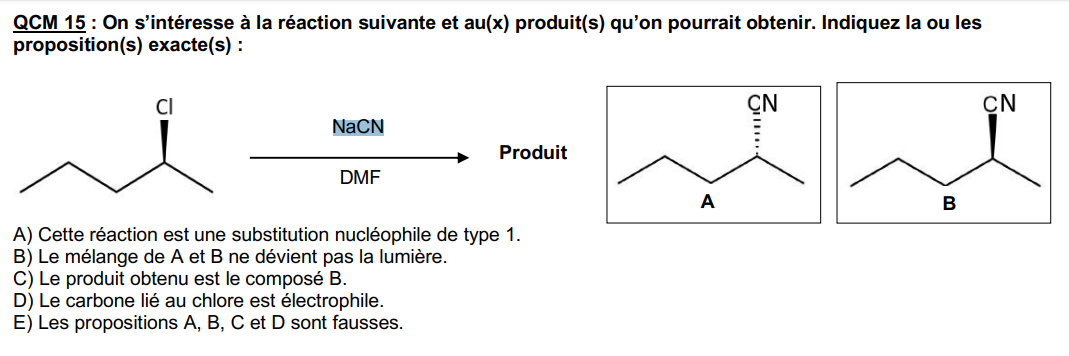

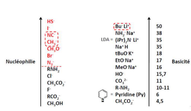

JE NE COMPRENDS PAS comment on peut savoir si NaCN est une BASE ou un NUCLEOPHILE :sweat: :sweat: Dans le fameux tableau ci joint il n'est pas indiqué , donc vraiment vous aurez pas une astuce pour savoir pcq qd je me retrouve devant ce genre de qcm je beug entre SN2 et E2 que ce sont des bases ou nucléofuge qui ne sont pas de le tableau que vous nous avez donné ....
Merciiii

Normalement c'est plutôt un nucléophile, comme dans le tableau... T'as un exemple où c'est une base?
Sinon il n'y a pas de techniques à par le mélange de connaître ses nucléophiles et ses bases...

Alors en fait je pensais qua NaCN et CN c'était différent du coup le Na il est passé où mdr ?

Il flottera tout seul, ira accrocher un H qui flotte aussi, se remettre avec d’autres trucs comme le nucléofuge... Le prof ne détail pas
