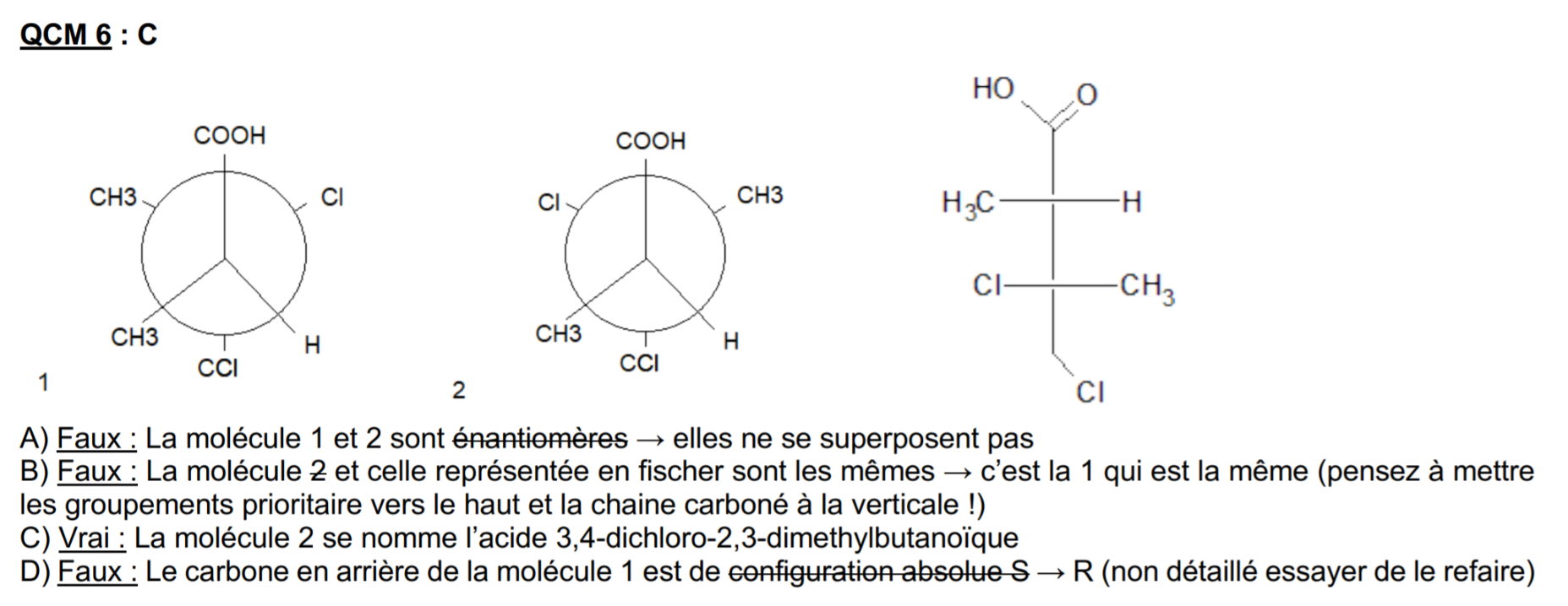

heyyy,
dans le QCM 6 de ce DM (trop cool au passage :clap: )
Je ne comprend pas pourquoi la molécule 2 ne correspond pas à cette projection de Fischer (alors que les groupements sont du même côté que dans la projection de Newman comparé à la molécule 1 qui n'a pas les même emplacements au niveau du C3) 0_o
Merciii

Salut
Rappel toi que ce qui est à la vertical en fischer est en arrière du plan, du coup tu doit tourner l'axe C-C central de la mol2 ce qui fait que t'as les 2 CH3 du m^me côté!
