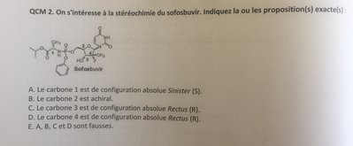

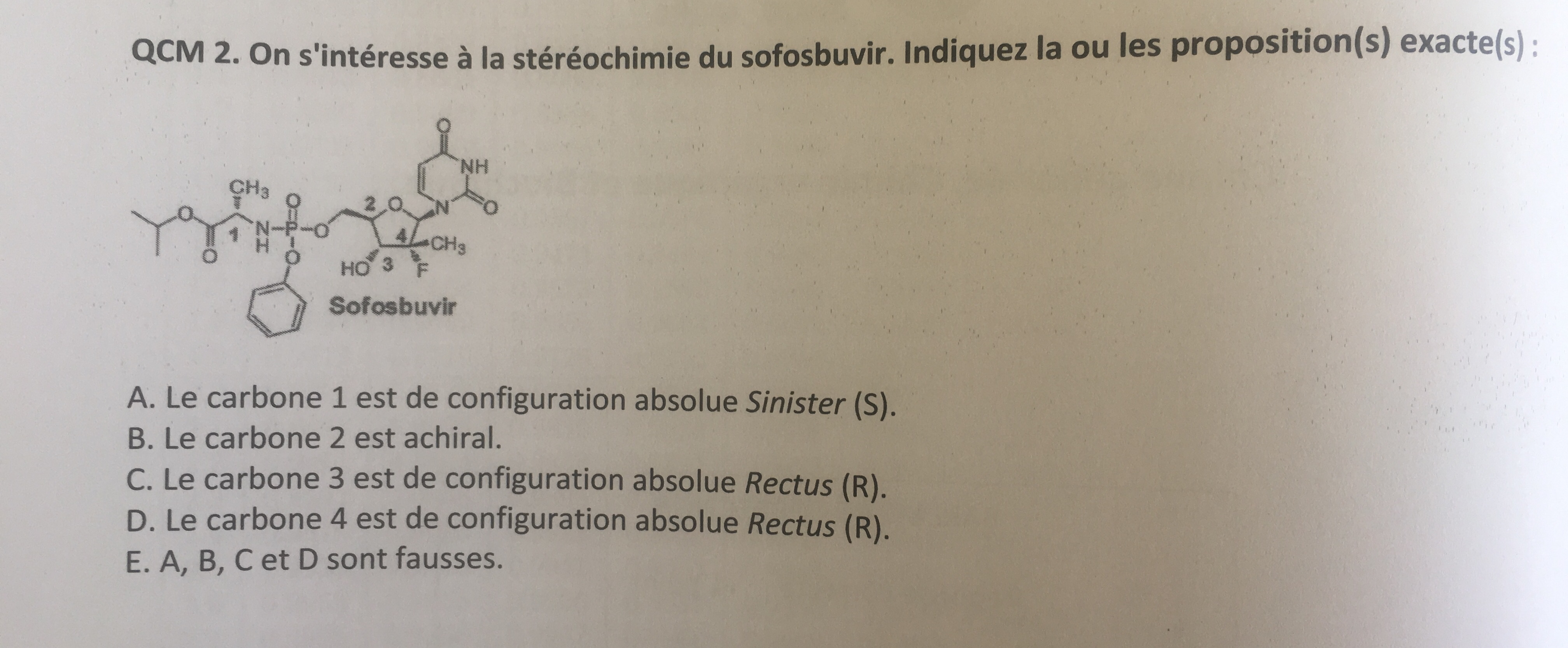

J'ai un petit souci pour l'item C. Il est compté vrai. Je pensais qu'on mettait la priorité sur les atomes les plus oxygénés et non les plus lourds du coup j'ai numéroté comme ça:
1) OH
2) C en haut à gauche
3) C à droite relié au F
4) H
On inverse vu que le H n'est pas en arrière donc on passe de R à S.
Vu que c'est compté faux j'imagine que le 2) et le 3) ont été inversé? Du coup, est-ce que vous pourriez me dire si c'est en fonction de l'atome le plus lourd ou bien le plus oxygéné auquel cas il y aurait une errata?

Je te confirme que lorsqu'on parle de priorité en stéréochimie (R/S ou Z/E) on utilise le poids de l'atome (ordre du tableau périodique) à ne pas confondre avec la priorité des fonctions pour la nomenclature où c'est le plus oxygéné.
Donc le C qui porte le F est prioritaire sur celui portant le O, F étant plus lourd que O.
