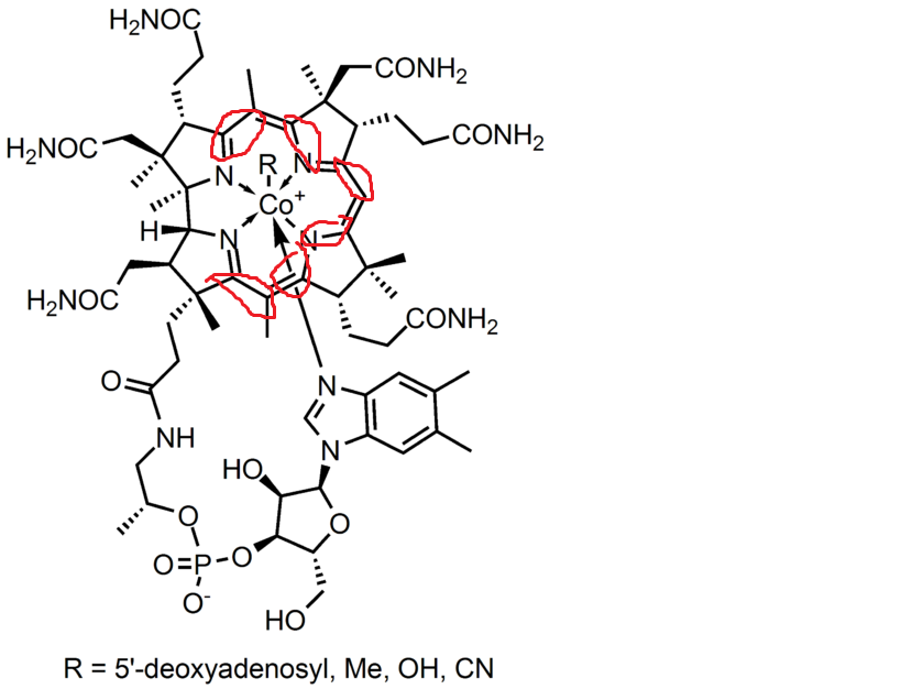

Messagepar doralexploratrice » 13 Oct 2019, 21:46
C'est encore moi :)
Concernant l'item B de ce QCM, je ne vois pas où se situent les 3 systèmes conjugués πσπ comme énoncés dans la correction.
De plus dans l'énoncé, la mésomérie sur le système πσn ne fonctionne pas, si ? Je ne vois pas comment on peut délocaliser les électrons du DNL :
-la double liaison du N prend une orbitale p pure + une orbitale sp2
-le DNL est dans une orbitale sp2
Du coup le DNL n'est plus délocalisable ?
Je sais pas si je me suis réellement perdue j'ai besoin de votre aide, merci beaucoup ;)

Messagepar Taddol » 15 Oct 2019, 09:21
Salut
Tes mésoméries fond le tour du Co+ avec plusieurs enchaînements pie sigma pie (m^me plus que 3).
Non t'inquiètes, le DNL de l'azote 7 n'est pas délocalisable, coincé par la double liaison.
MAIS en dessous tu as un N qui possède un DNL délocalisable, qui est dans l'enchaînement des systèmes conjugués.

Messagepar doralexploratrice » 21 Oct 2019, 22:29
Je ne comprends toujours pas la notion de la mésomérie autours du Co+ : il est lié au N et à une chaîne R
Désolée, mais ce serait possible d'être un petit peu plus précis ?
Merci beaucoup :)

Messagepar Taddol » 23 Oct 2019, 11:29
Regarde avec ça:
J'ai entouré les effets mésomères autour du Co+, à proximité du N de la question.

Messagepar doralexploratrice » 23 Oct 2019, 13:50
Ah oui d'accord c'était autour et pas en relation directe en fait
