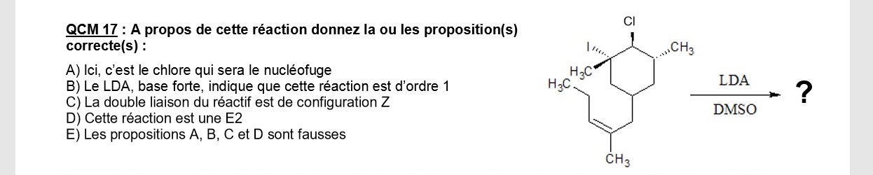

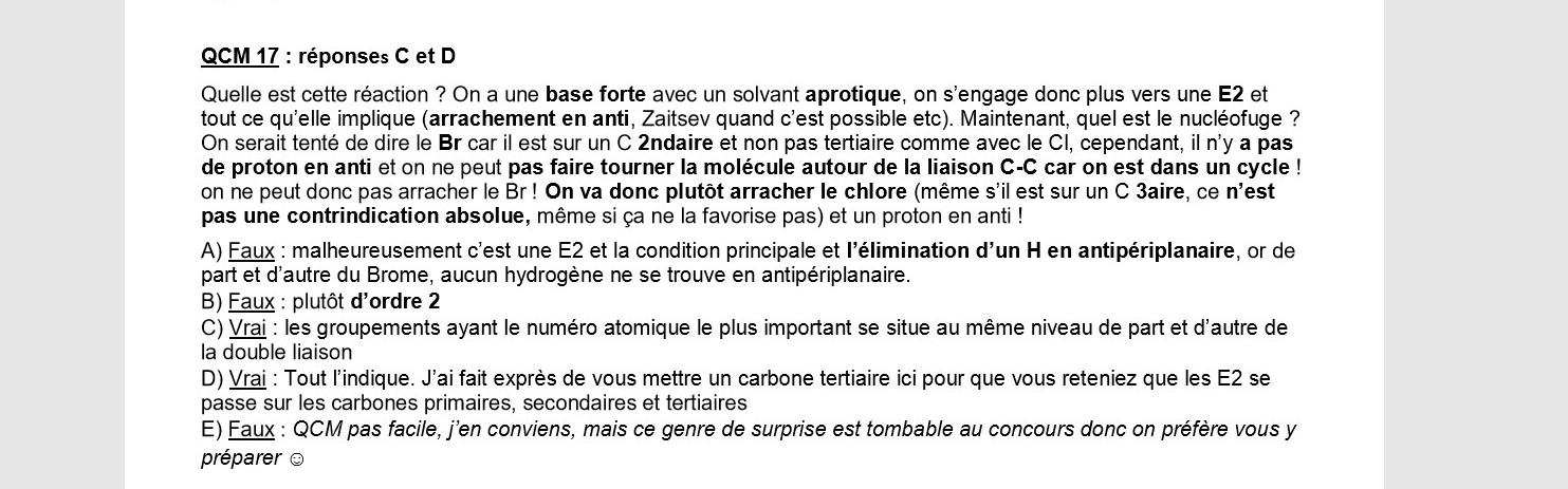

Salut je beug sur ce QCM et je ne comprend pas non plus la correction, est ce que tu pourrait m'explique mieux stp

Messagepar Tristampax » 19 Oct 2019, 10:49
Coucou ! :)
Il y'a une errata dans l'explication de QCM elle est dans les errata des Annatuts ici : https://www.carabinsnicois.fr/phpbb/vie ... 3&t=130954
Je te mets la bonne version ici :
Quelle est cette réaction ? On a une base forte avec un solvant aprotique, on s’engage donc plus vers une E2 et tout ce qu’elle implique (arrachement en anti, Zaitsev quand c’est possible etc). Maintenant, quel est le nucléofuge ? On serait tenté de dire le Cl car il est sur un C 2ndaire et non pas tertiaire comme avec l'iode I, cependant, il n’y a pas de proton en anti et on ne peut pas faire tourner la molécule autour de la liaison C-C car on est dans un cycle ! on ne peut donc pas arracher le Cl ! On va donc plutôt arracher l'iode I (même s’il est sur un C 3aire, ce n’est pas une contrindication absolue, même si ça ne la favorise pas) et un proton en anti !
A) Faux : malheureusement c’est une E2 et la condition principale et l’élimination d’un H en antipériplanaire, or de part et d’autre du Chlore, aucun hydrogène ne se trouve en antipériplanaire.
Dis moi si tu comprends mieux ? :soldier:
