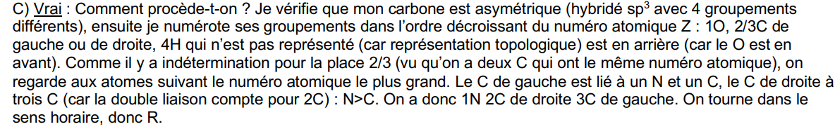

Bonjour je ne comprend pas la correction de l'item C @@

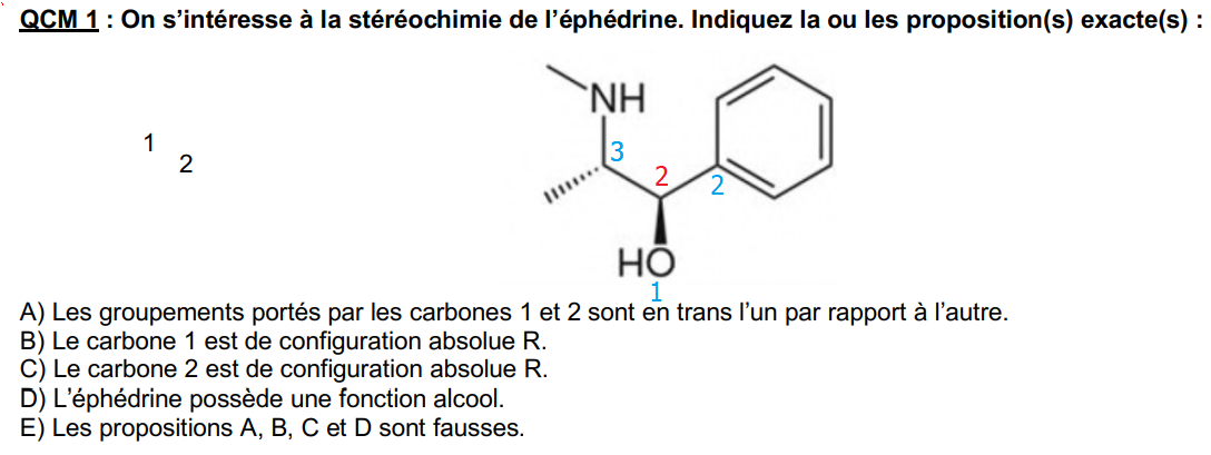

Voilà comment j'ai procédé :
En bleu mon ordre de priorité
J'ai numéroté le carbone à gauche en 3 car lié à un N et un C (6+7=13) et celui de gauche en 2 car lié à 3 C (6*3=18>13) et donc je tourne en S sans changer de sens car le H est en arrière.

En fait ton problème est tout simple : il ne faut pas faire la somme des Z des atomes auxquels ton carbone est lié, mais il faut regarder qui est lié à l'atome avec le plus gros Z. Comme le carbone de gauche est lié à un Azote (Z=7) c'est lui qui l'emporte face au carbone de droite qui n'est lié qu'à des Carbone (Z=6).
C'est bon pour toi ? Si tu as d'autres questions n'hésite pas :wink2:
