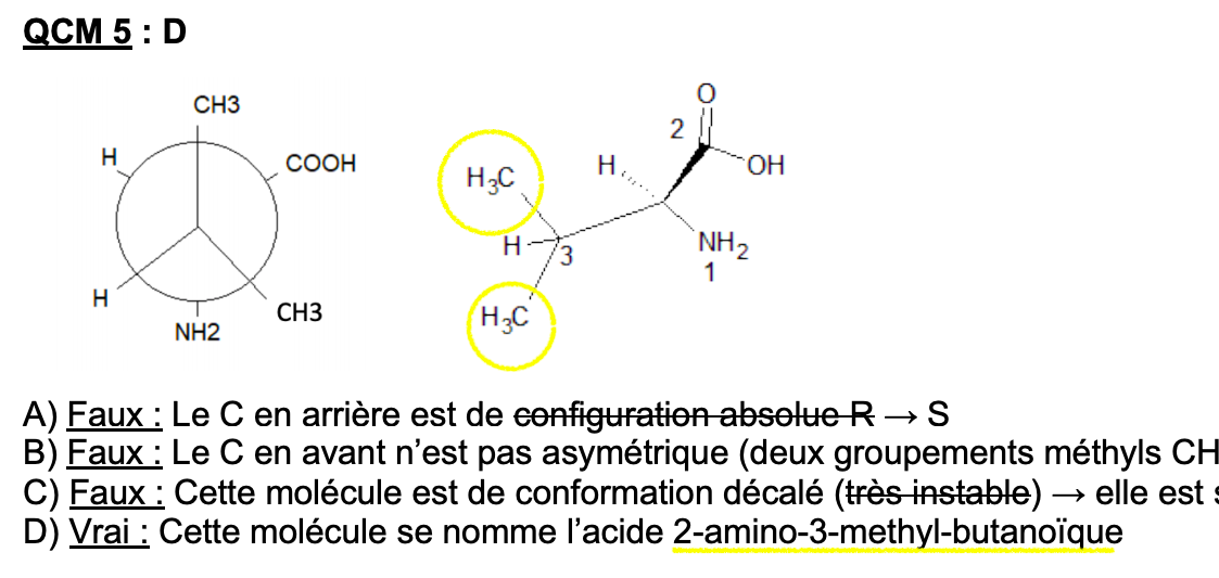

DM 1 Qcm 5 item D
DM 1 Qcm 5 item D
Messagepar deenagrayne » 21 Oct 2019, 18:24
A l'item D du qcm 5 du dm je ne comprends pas pourquoi dans la nomenclature de la molécule on ne peut pas dire "diméthyl" au lieu de "méthyl" puisqu'on a deux groupements méthyl.

Messagepar Tristampax » 22 Oct 2019, 13:54
Coucou ! :)
Quand tu fais la nomenclature de ta molécule, une fois que tu as trouvé ta fonction chimique principale, le but est de trouver la chaine carbonée principale la plus LONGUE ! Si on compte ici les deux CH3 en bout de chaines comme des substituants, on aura un propane comme squelette carboné (3 carbones), alors que si tu comptes un de tes CH3 comme faisant partie de ta chaine carbonée principale et bien tu te retrouve avec un butane (4 carbones) !
C'est mieux pour toi ? :glasses-nerdy:

Messagepar deenagrayne » 22 Oct 2019, 14:01
Ahhh d’accord 😅👌 c’est nettement mieux! Merci beaucoup 😊
