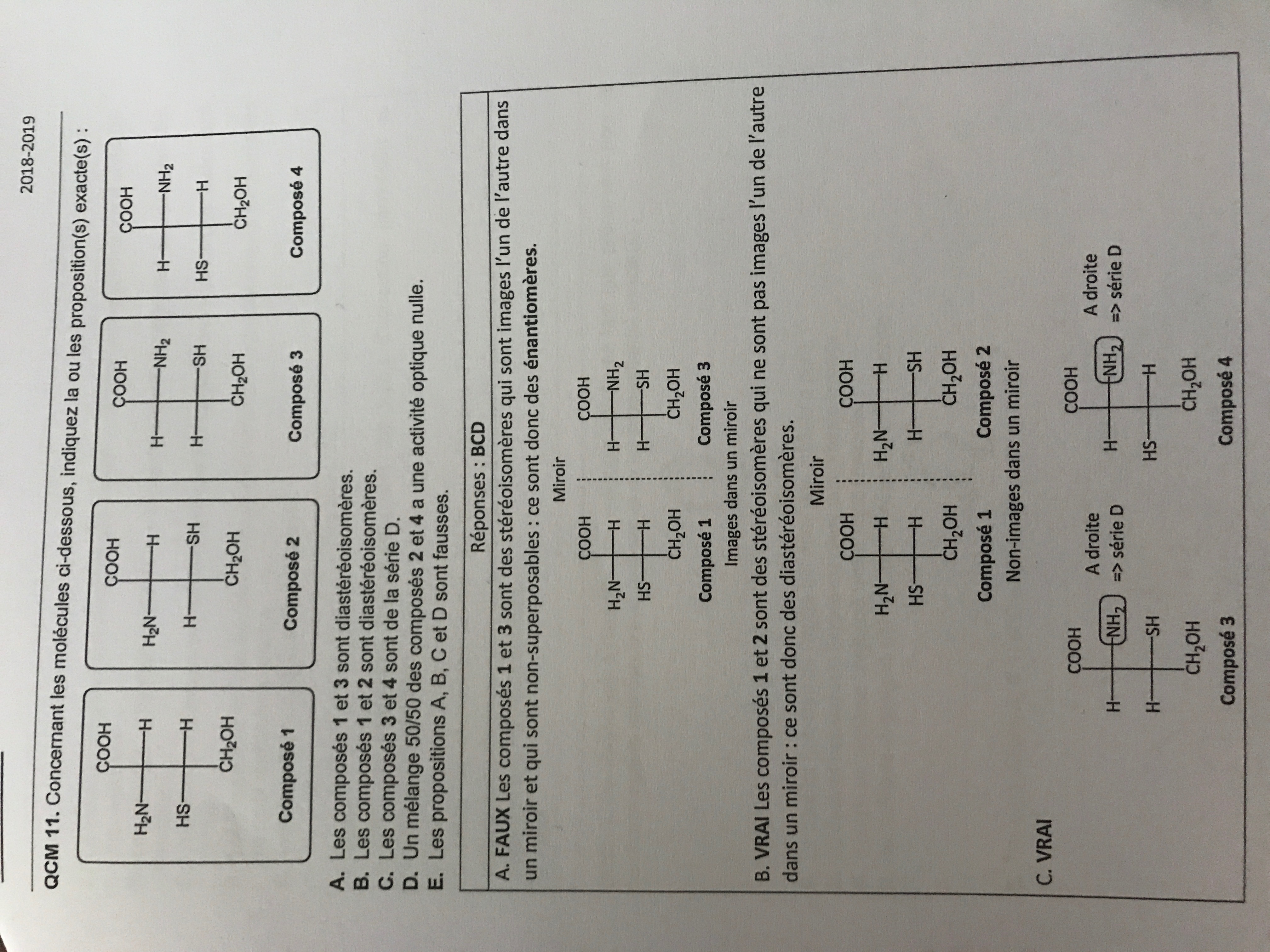

Bonjour gentils tuteurs de chimie organique,
je ne comprend pas pourquoi litem C est vrai car pour moi il faut regarder au niveau de lavant dernier carbone pour savoir si c’est de la série D ou L
Merci pour votre réponse

Coucou ! :)
Pour moi tu as raison c'est une errata l'item devrait être faux, il faut se référer au carbone asymétrique le plus bas dans la représentation de Fisher !
C'est bon pour toi ? :soldier:

Messagepar sambla » 31 Oct 2019, 19:47
Oui, merci beaucoup pour ta réponse rapide.
