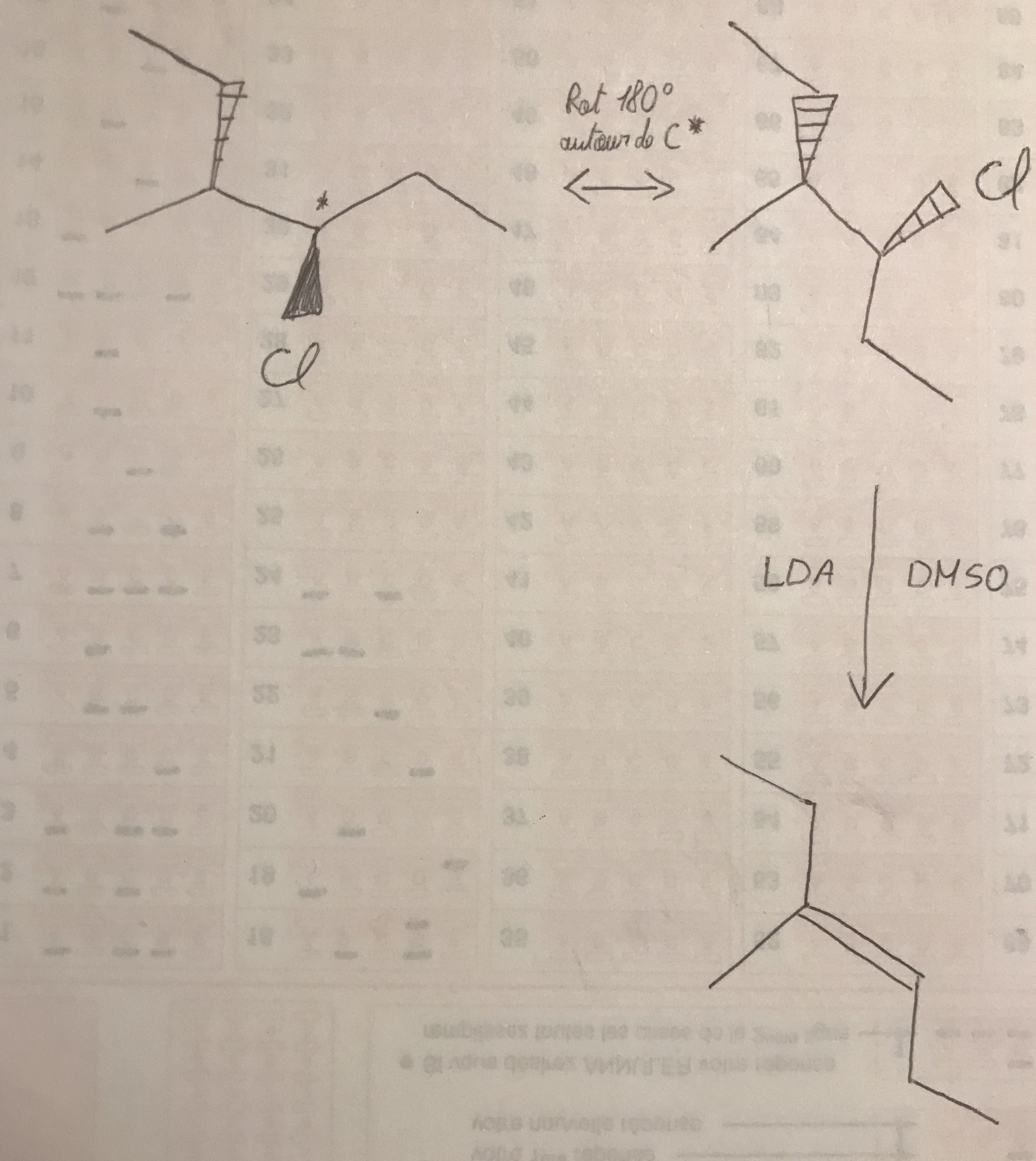

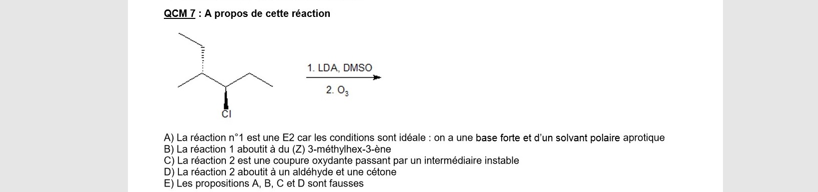

Salut, je ne comprend dans ce QCM pourquoi le proton en position 3 n'est pas en anti. Est ce qu'est parce que il est en avant comme le chlore et qu'on doit le mettre en arrière. Je sais pas trop si c'est ça en anti.
Et aussi je comprend pas comment ils ont tourné la molécule
Je BEug ...
MErci de ton aide :D :D

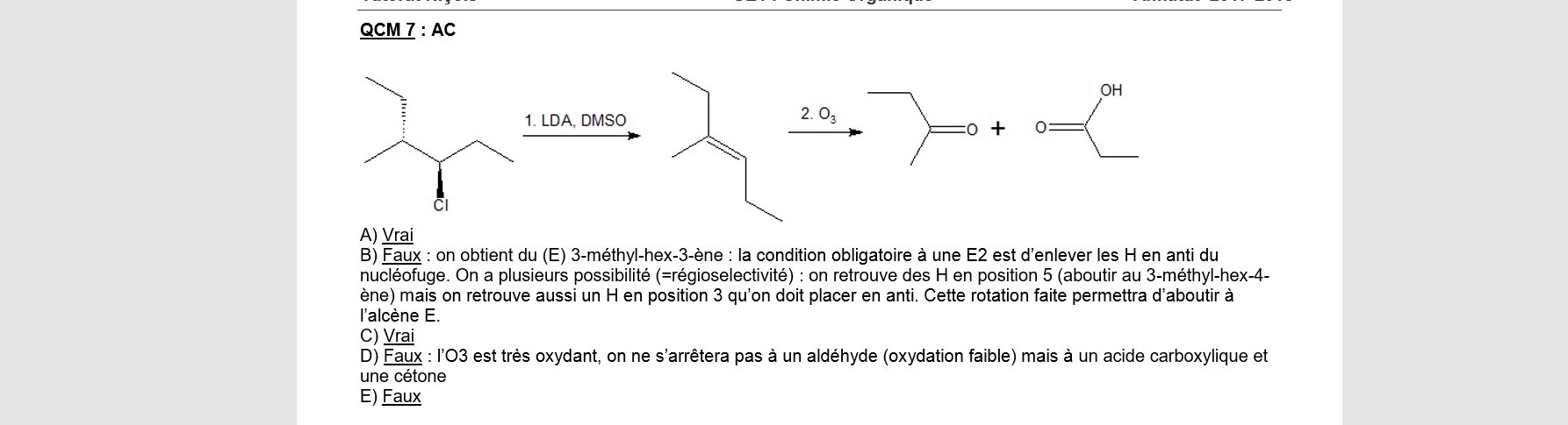

Alors quand tu veux faire ton E2, il nous faut un H en anti par rapport au nucléofuge. À première vue notre Cl est en avant donc le H a arracher doit être en arrière. À gauche il n'y en a pas en arrière mais à droite on peut ! Sauf que ça nous arrangerait bien qu'il soit à gauche pour former l'alcène le plus substitué. Donc on fait une rotation sur notre carbone pour faire passer le Cl en arrière (comme sur ce schéma). En faisant notre rotation on a aussi fait rotationer notre chaine carbonée à droite et c'est important à prendre en compte si on te demande au final la configuration relative de la double liaison ! Maintenant notre Cl est en arrière et à gauche notre proton est en avant ! On peut donc faire notre E2 avec arrachage du proton en anti et formation de l'alcène le plus substitué !
Est ce que tu comprends mieux maintenant ? :glasses-nerdy:
