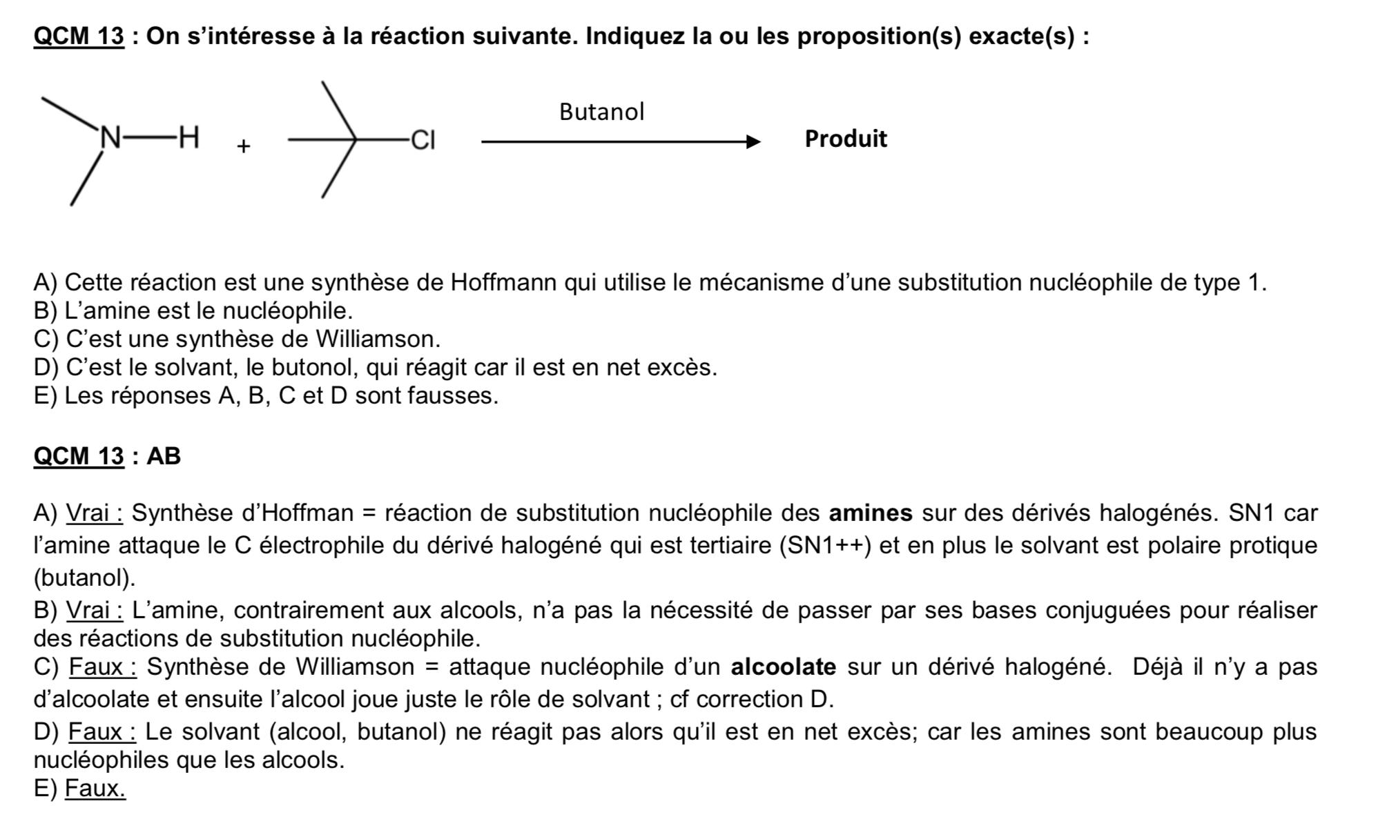

Saluut !
Je faisais un DM du CT de l'année dernière que je met en pièce jointe. Enfait je n'ai pas compris pourquoi la réaction était une synthèse d'Hoffmann parce que il me semble que la synthèse d'Hoffmann c'est que pour les amines primaires d'après la définition : " La synthèse d’Hoffman est une di-alkylation d’amine primaire par mécanisme de SN".
Ducoup je me demandais si on pouvait parler de synthèse d'Hoffmann quand on a pas d'amines primaires aussi ?
Merci d'avance !

Salut
La réaction de Hoffman par d'une amine 1e pour aboutir à une amine 3e en passant par une amine 2e (di-alkylation = 2 alkylations d'affilées).
Du coup si tu prends la réaction à partir de l'amine 2e, ça reste une synthèse de Hoffman mais qui a déjà commencé (première alkylation faite), comme ici.

Messagepar julia_pitault » 06 Nov 2019, 12:11
Ah oui d'accord merci bcp :)
