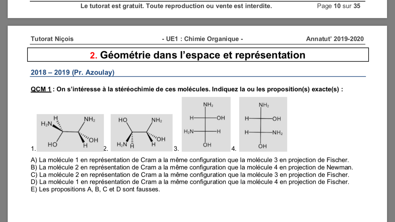

Coucoy,
Pouvez-vous m’expliquer comment c’est possible de passer de la représentation de CRAM 1 à la projection de Fischer. Parce que du coup, si on peut changer conformation, la A (cf. Photo ci-dessous) est juste, non ?

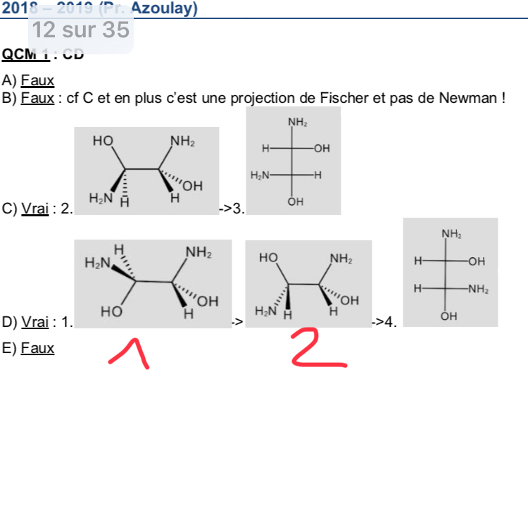

En fischer ce qui est vertical doit être vers le haut en cram (dans le plan du même côté) et ce qui est horizontal à droite en avant en cram (les 2)et en horizontal à gauche en arrière (les 2).
Puisque les éléments vertical en fischer sont en fait en arrière du plan et ceux en horizontales à l’avant.
Du coup la A est bien fausse puisque le NH2 doit être du même côté que le OH. Si tu la tourne sur fischer, le OH en bas ne sera plus en arrière!

Coucou, en fait moi c’est la D qui m’a posé problème , Je ne comprends pas comment on est passé de 1 ( en rouge) à 2 (en rouge)

En fait tu tourne simplement sur la liaison du milieu et tu est passé d'un conformère décalé (1) à un conformère éclipsé (2).
Essaye de les représenter en Newman (les 1 et 2), c'est plus simple de comprendre avec cette représentation!
