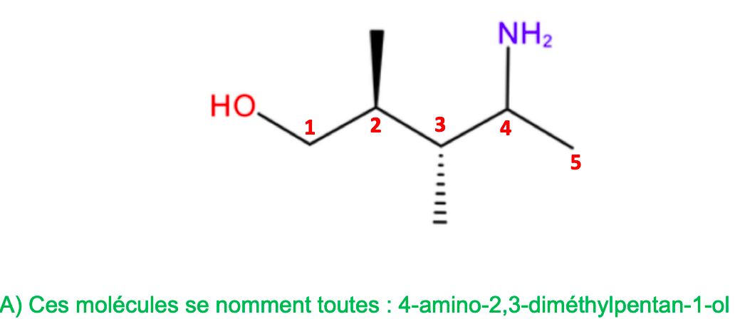

Messagepar deenagrayne » 18 Nov 2019, 19:06
Coucou :wink2:
Est-ce qu'il est aussi correct de dire 2,3-diméthyl-4-amino-pentan-1-ol au lieu de 4-amino-2,3-diméthylpentan-1-ol ?
Est-ce que c'est la même chose ou est-ce qu'il faut toujours ordonner de manière alphabétique?
Autre petite question: pourquoi est-ce qu'on a "diméthyl" et pas "diéthyl" ? On n'ajoute pas une liaison hydrogène, qui est "invisible" dans la représentation de Cram, pour chaque carbone 2 et 3?
(s'il y a déjà un post dessus, je suis désolée :shut-mouth: )

Messagepar Tristampax » 19 Nov 2019, 18:05
Coucou ! :)
https://www.carabinsnicois.fr/phpbb/vie ... 1&t=134294
Ça sort dans la prochaine réponse du prof, pour savoir si ça a vraiment une importance le jour du CC...
