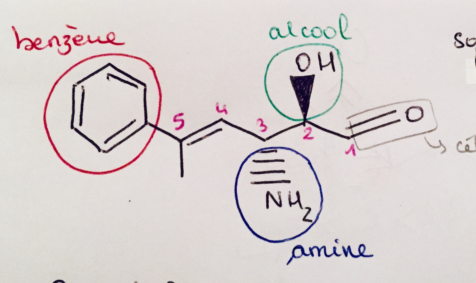

Messagepar deenagrayne » 18 Nov 2019, 20:55
J'ai encore du mal avec la nomenclature des molécules. :beat-up:
Je ne comprends pas très bien comment on arrive à trouver: 3-amino-2-hydroxy-5-phénylhex-4-ènal.
J'ai compris le début où on a 3-amino- et 2-hydroxy- qui sont les fonctions secondaires. Après j'ai compris que le benzène est le squelette carboné et que c'est pour ça qu'on a "5-phényl" mais je ne comprends pas bien la fin où on a "hex-4-ènal".
Je me disais que la double liaison C=O était une cétone mais on n'a qu'un seul groupement relié au C donc j'ai hésité du coup je ne vois pas trop ce que c'est comme groupement :thinking: (j'ai aussi pensé que c'était un aldéhyde mais je ne vois pas le H ici...)

Messagepar Taddol » 19 Nov 2019, 19:39
Salut
Le C6 c’est le methyl après le C5, il compte dans la chaine!
Ensuite une double liaison O en fin de chaîne est un aldéhyde, le C a 4 liaisons: 2 à l’O, 1 avec un C et 1 non représenté à un H.
:) TUTEUR CHIMIE ORGA (:

Messagepar deenagrayne » 19 Nov 2019, 22:18
Okay pour l'adéhyde! Tout est clair, merci beaucoup :)
