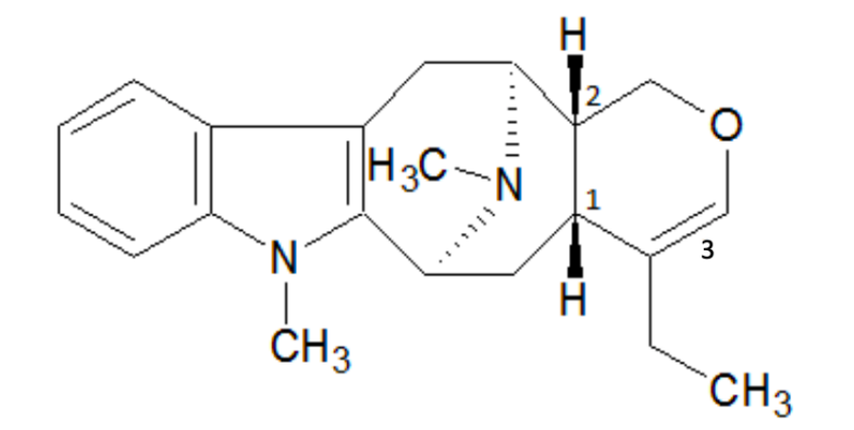

Concernant l'item D du QCM 9 (le 2e) du DM 2, je ne comprends pas vraiment la correction: "La double liaison est en configuration Z car le C1 porte 2 autres C tandis que le C du bas n’en porte qu’un". :question:
Je sais pas trop comment poser ma question, en fait j'ai pas vraiment de question précise, j'ai juste pas compris haha :quiet:

A droite le groupement prioritaire est vers le haut, facile.
A gauche: C en haut lié à 2 C
Le C en bas lié à 1C
2C prioritaires sur 1C donc à gauche le groupement prioritaire est en haut aussi donc Z!

Ah d'accord ! C'est beaucoup plus clair, merci beaucoup! :)
