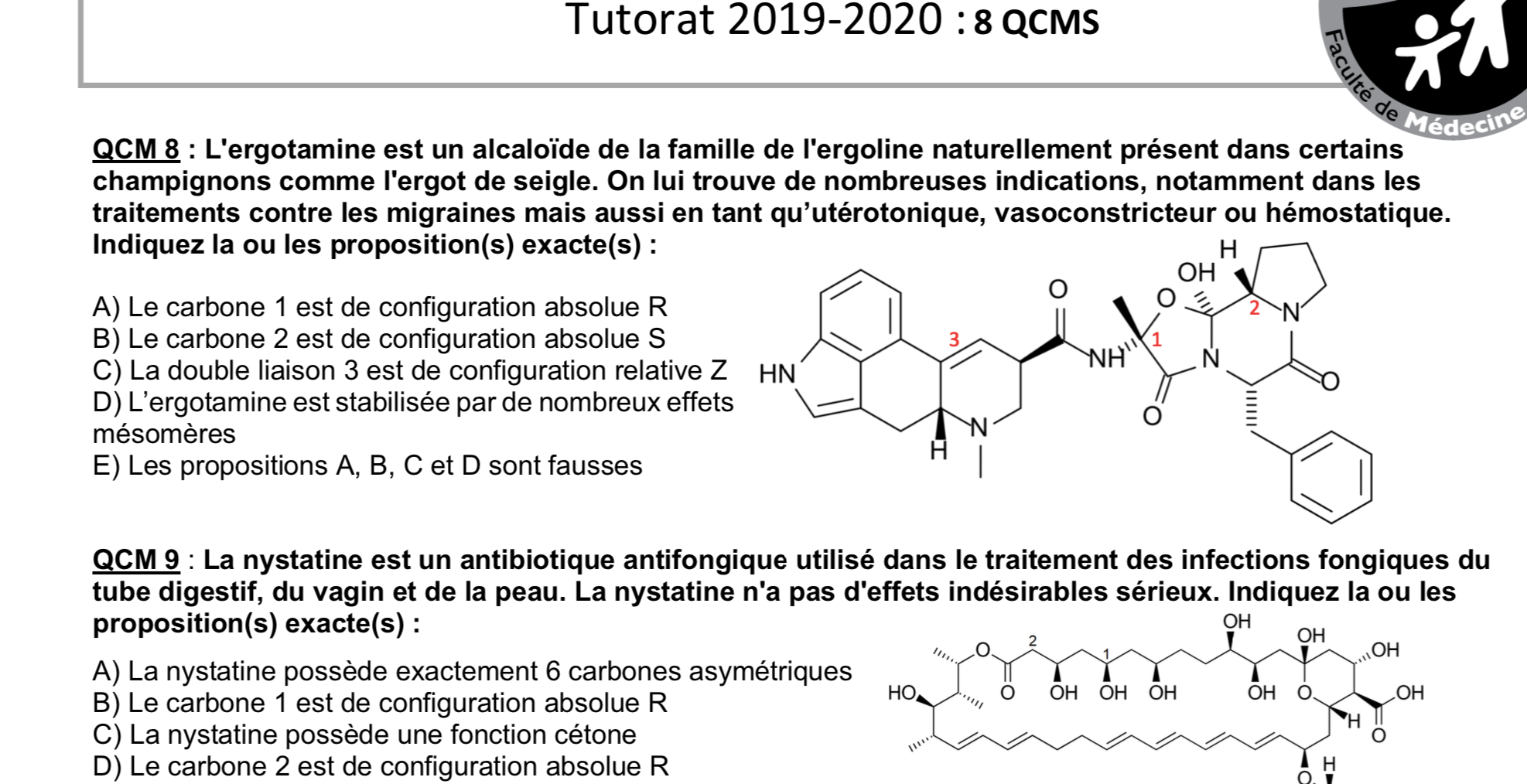

Messagepar BonjourATousLesAmis » 26 Nov 2019, 23:16
Salut!
Pourquoi l'item C est juste, vers le haut on a 3c et le bas 1c 1n 1h... c'est surement évident mais jusqu'a maintenant j'additionnais le Z de chaque atome par coté et je comparais, mais la avec cette technique 3c>1c+1n+1h... vous pouvez m'aider svp (c'est chaud de rater ce qcm ptn)
Merci <3

Messagepar Taddol » 27 Nov 2019, 11:19
Salut
Ou tu fait l'erreur c'est que l'on n'additionne que les même atomes s'il y est plusieurs fois!
Le N est plus lourd donc plus prioritaire que le C, dès que tu voit ça, c'est le côté avec le N qu'il faut regarder même s'il y a 10000 C (cas impossible) de l'autre!

Messagepar BonjourATousLesAmis » 27 Nov 2019, 12:53
donc la double liaison n'a aucune influence?

Messagepar Taddol » 28 Nov 2019, 12:00
Si, tu comptes 2C au lieu de 1 si t'as C=C ou 2O au lieu de 1 si t'as C=O
Mais 1N > 2C , 1O > 2C ...

Messagepar BonjourATousLesAmis » 28 Nov 2019, 13:13
ok mais du coup dans quelle cas ca a un intérêt de compter double si 1N>2C? seulement quand on compare un coté avec c-c et un autre c=c? Désolé ca craint de pas réussir ca mais faut que j'y arrive mdr

Messagepar Taddol » 29 Nov 2019, 12:34
T'inquiètes !
Mais c'est ça, la seule fois ou les doubles liaisons rentrent en jeux dans R/S c'est lorsque tu compares 2 mêmes atomes !
C=C > C-C ; O=C > O-C ... (et triple liaison > double liaison...)
Et au passage : O=C > C=C ...
C'est du au fait que tu compte O=C comme 2 O-C (ou C=C comme 2 C-C)
Mais du coup attention C=O = 2C-O si tu as ça il faut regarder au rang d'après (ou les autres atomes)
C'est bon ? Hésites pas à dire s'il y a un autre truc qui te bloques.

Messagepar BonjourATousLesAmis » 29 Nov 2019, 13:23
Donc si on reprend la molécule mais qu'on remplace l'azote par un carbone, on compare en haut c-c+c=c avec en bas c-c+c-c, donc c'est le haut qui l'emporte? (sans prendre en compte le H)

Messagepar Taddol » 01 Déc 2019, 12:18
C'est ça, puisque ça revient à comparer 3C en haut et 2C en bas.
Les H ne sont jamais pris en compte puisque c'est les plus petits...
