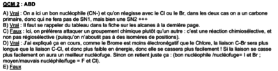

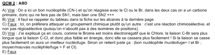

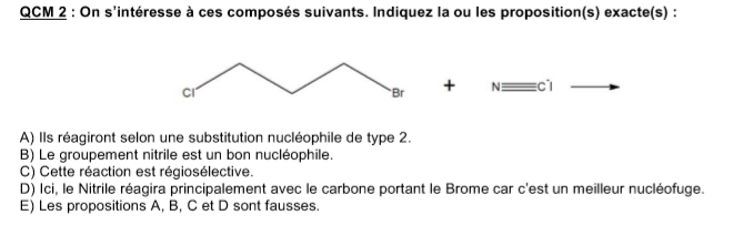

Coucou,
Dans ce Qcm, plusieurs choses me dérange…
Tout d'abord, dans l'item A, certes on peux prouver que nous avons affaire à une SN2 plutôt qu'une SN1, mais comment prouver que ce n'est pas une E2 ? …
Est-ce que si on ne mentionne ni base, ni chaleur nous pouvons considérer cela comme une SN ? :/
Ensuite, dans l'item D(juste), il est mentionné que le nitrile va réagir principalement avec le Brome car c'est un bon nucléofuge(oui).
Mais, ce qui favorise les SN2 c'est les moyens nucléofuge, comme le "Cl" à l'autre bout de la chaine par exemple, le nitrile ne favoriseras pas plutôt le Cl du coup ? :roll:
Mercii ! <3

Salut
1e oui si tu ne vois ni base ni chaleur tu peut considérer que l'on est en SN et pas en E
2e oui un nucléofuge moyen est mieux sauf qu'ici le Br partira trop vite et donc on n'a pas vraiment le choix (mais je t'avoue que c'est une réaction limite, au cc le prof ne laissera pas autant de doute)
