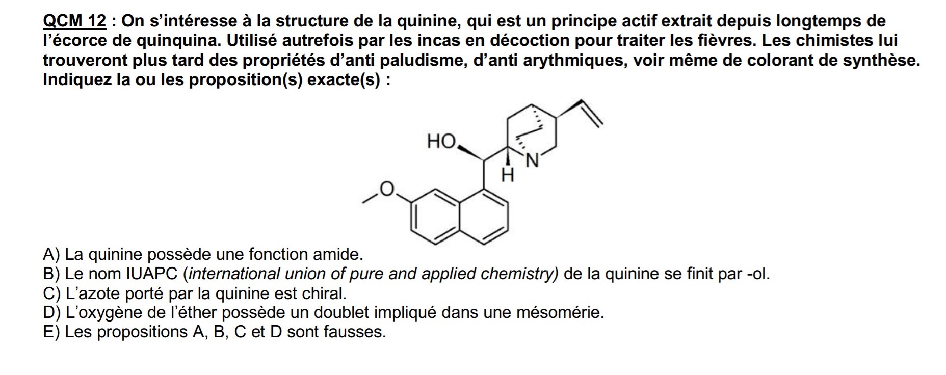

Messagepar eslem.elbatti » 30 Nov 2019, 20:08
Dans ce QCM je ne comprend pas l'item C est faux étant donné que l'amine est dans le cycle donc chiral nn?
Merci :D

Messagepar Taddol » 01 Déc 2019, 15:35
Salut
Selon les dires du prof cette année, cet amine est chirale. Donc C vrai !
Un azote peut être chirale s'il est dans un cycle ou quaternaire.
Il me semble que ça avait déjà mit dans les erratas mais je sais plus...
