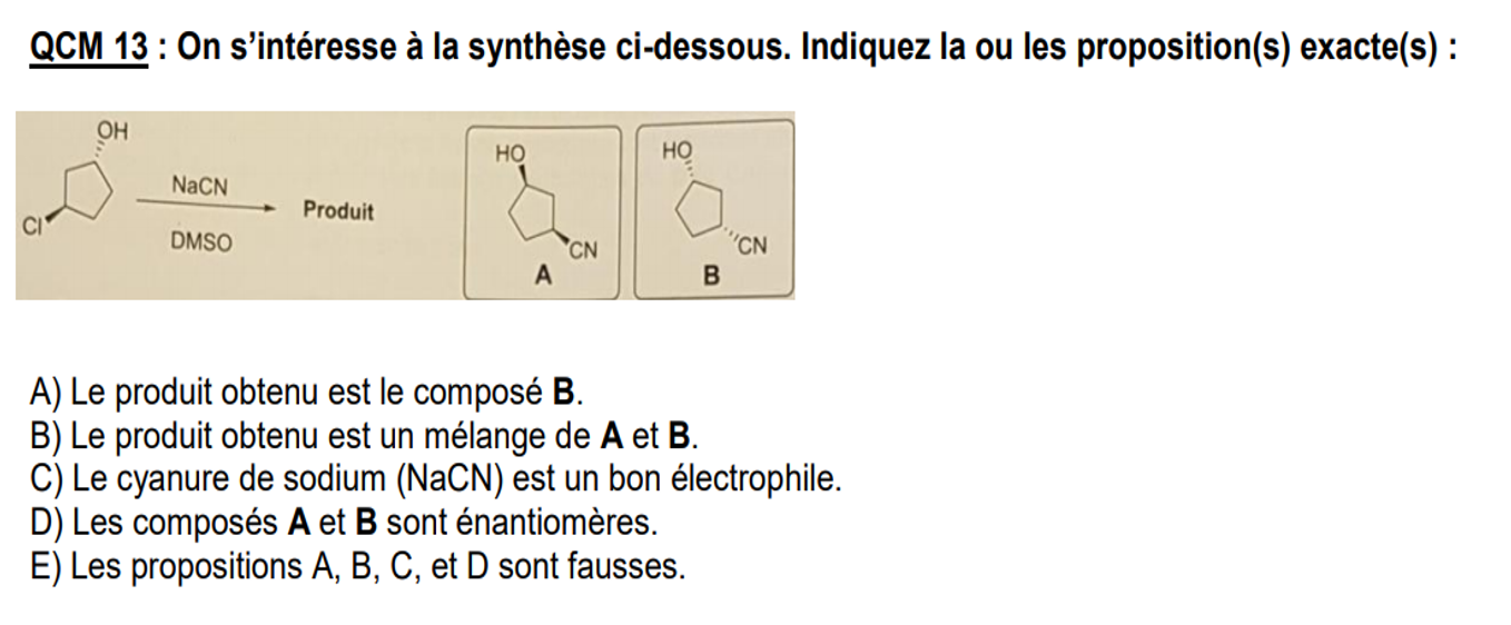

J'ai une petite question par rapport à un QCM d'annales de 2017-2018 :
Je comprends pas trop la correction de l'item A, dans la correction officieuse on a ça :
"A) Faux : On obtenait le composé A, il s’avère juste que le prof a fait pivoter la molécule de sorte que les liaisons en arrière du plan se retrouve en avant !"
Mais je croyais qu'on pouvait pas faire de rotation dans un cycle donc je comprends pas pourquoi ici ce serait le cas, c'est une exception ou alors je comprends pas très bien...
Merci ! :P

Re: QCM 13 2017-2018
Messagepar Tristampax » 02 Déc 2019, 02:00
Coucou ! :)
Alors on ne peut pas faire de rotation autour des LIAISONS dans un cycle car celles ci sont figées.
Mais tu peux très bien faire tourner la molécule entière sur elle même, ou du moins tourner ton regard autour de la molécule, ça revient au même !
Si tu fais pivoter la molécule à 180° sur elle même, les groupements en avant du plan se retrouveront en arrière et vice versa !
Tu comprends mieux ?

Messagepar JuicyGlucose » 02 Déc 2019, 10:22
Merci beaucouup, toujours aussi parfaite tes explications ! <3 J'ai tout compris !
