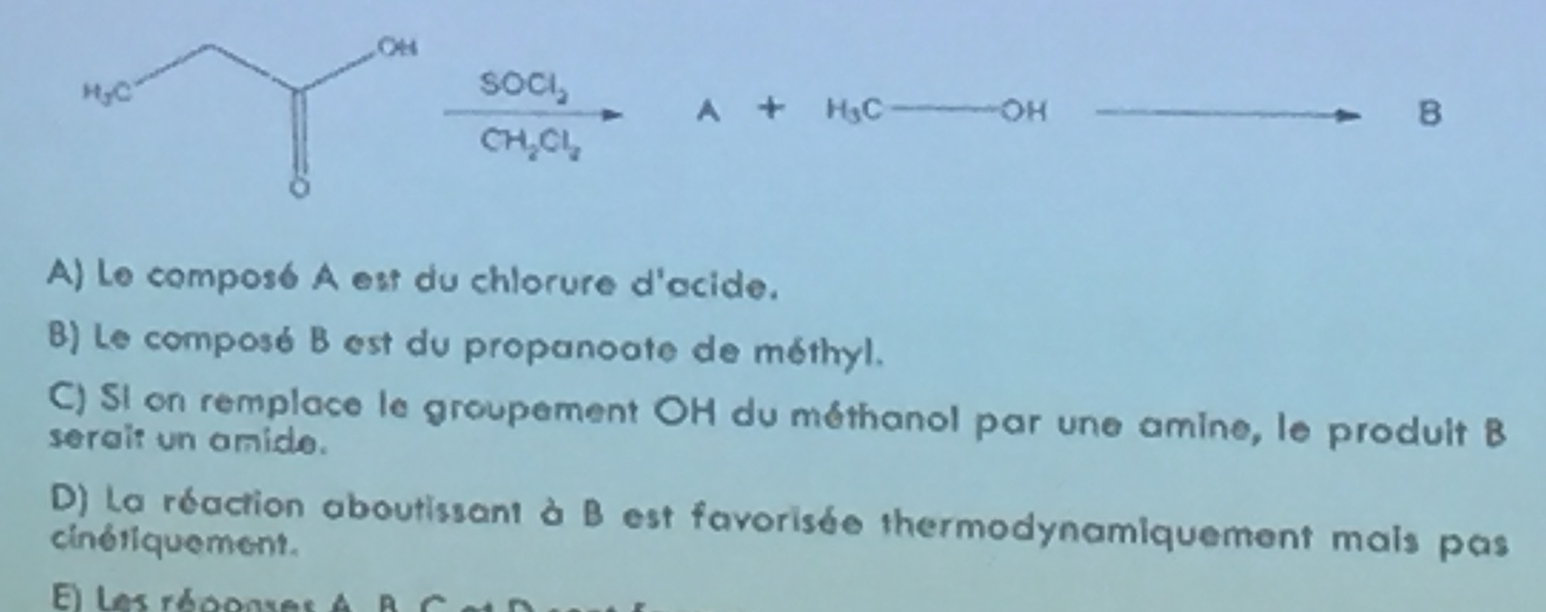

Salut, j'ai pas compris la réaction mise en place dans ce qcm et pourquoi elle n'était pas favorisée thermodynamiquement et cinétiquement ?
Merci :D

Sauf erreur de ma part :
La 1e réaction est une halogénation, on remplace le Oh par un Cl suivit par (la 2e donc) une estérification où le Cl est substitué pour l'alcool formant un ester.
L'item D serait fausse à mon avis et de mémoire, ça a été confirmé l'an dernier...

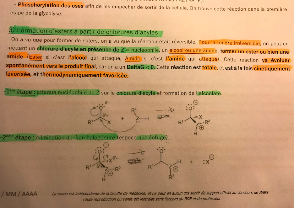

OK merci :D mais par rapport à la favorisation thermodynamique et cinétique, comment je le vois (j'ai pas saisi la démarche à avoir devant ces items..) ?

Malheureusement ici pas d'explication concrète à part que c'est marqué tel quel dans la ronéo de l'an dernier...
"Cette réaction est totale et à la fois cinétiquement et thermodynamiquement favorisée"
