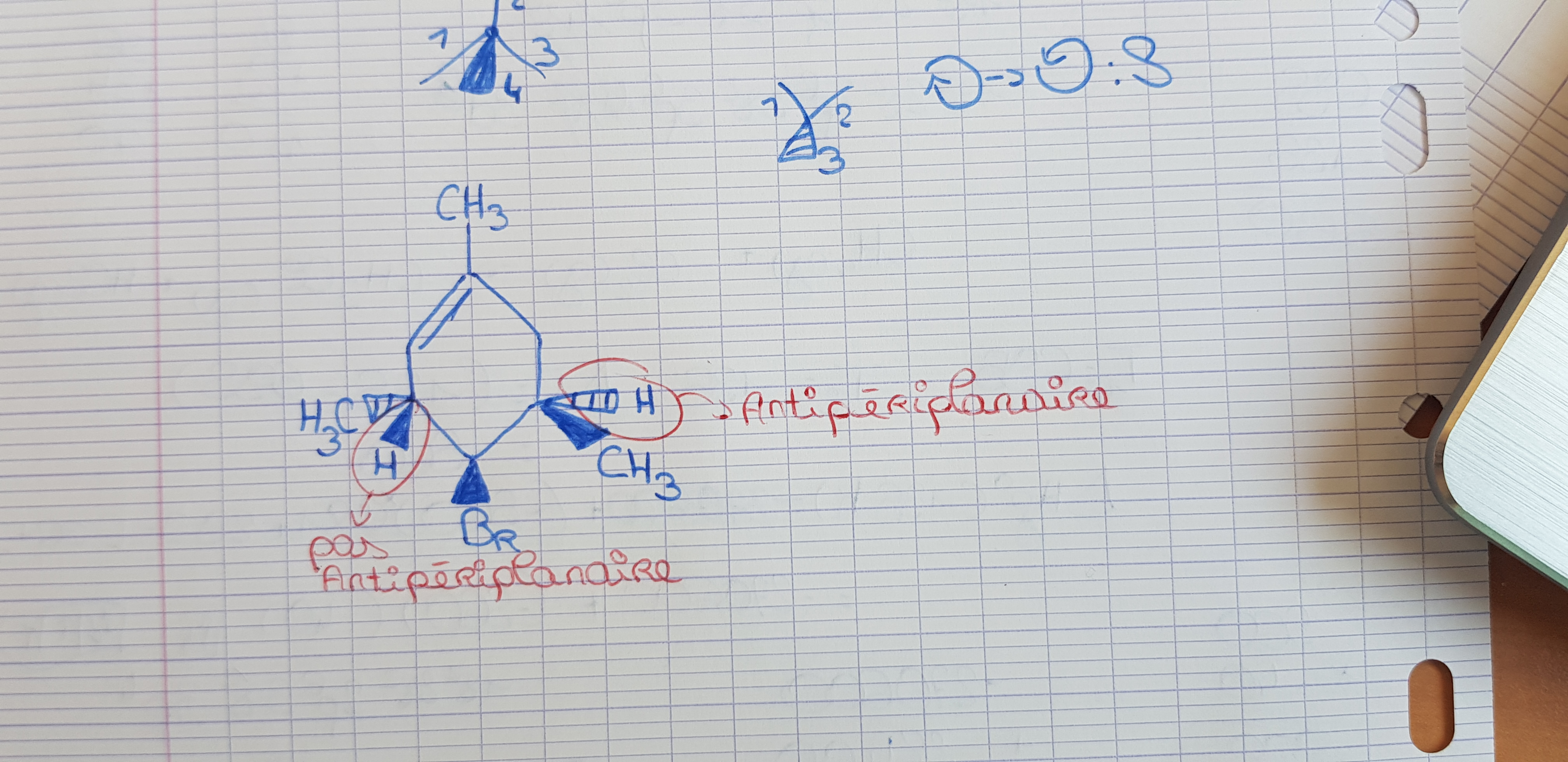

Messagepar Tom_vdlg » 07 Déc 2019, 16:31
Je voulais m'assurer d'avoir bien compris ce que c'était réellement antipériplanaire et si c'est tout le temps ça :
Merci d'avance, Tom.

Messagepar Tristampax » 07 Déc 2019, 20:08
Coucou ! :)
Oui c'est exactement ça t'as tout compris :angel:

Messagepar Tom_vdlg » 08 Déc 2019, 09:12
D'accord et du coup l'hydrogène et le nucléofuge dans un qcm du prof seront forcément en avant ou en arrière du plan, parce que comment on choisit un antipériplanaire si tout est dans le même plan ?

Messagepar Taddol » 08 Déc 2019, 12:48
Salut
Si tout est dans le même plan alors l'un doit être vers le haut et l'autre vers le bas tout simplement.

Messagepar Tom_vdlg » 08 Déc 2019, 17:04
Aaaah ok je comprend mieux maintenant, Merci
